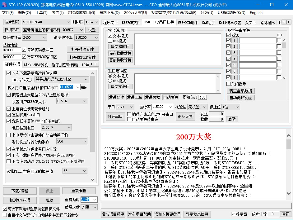

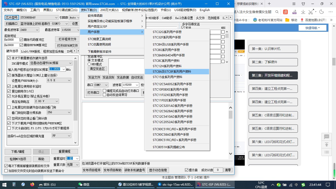

STC-ISP,STC手册,PDF阅读器,C251开发环境搭建,程序包下载,编译
1、STC-ISP
不仅能下载 STC全系程序,还集成虚拟显示功能,范例,在线生成工具,驱动等。软件很小,但功能很全,就是界面有点乱,需要一点时间适应一下布局。
下载地址:https://stcai.com/gjrj
stc-isp-15xx-v6.92D.zip (5.83 MB, 下载次数: 141)
2、STC手册
STC-ISP内就可以下载,方便
3、PDF用WPS查看(WPS已有,福昕要另外下载)
PDF目录可跳转,书签使用,ctrl+f搜索

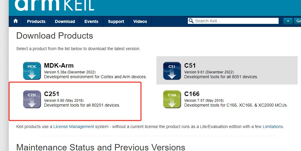

4、C251开发环境搭建
手册上有下载地址:https://www.keil.com/download/product/
5、程序包下载

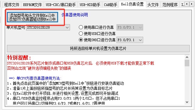

主要问题在添加头文件和型号,可以用STC-ISP导入。
编译成功

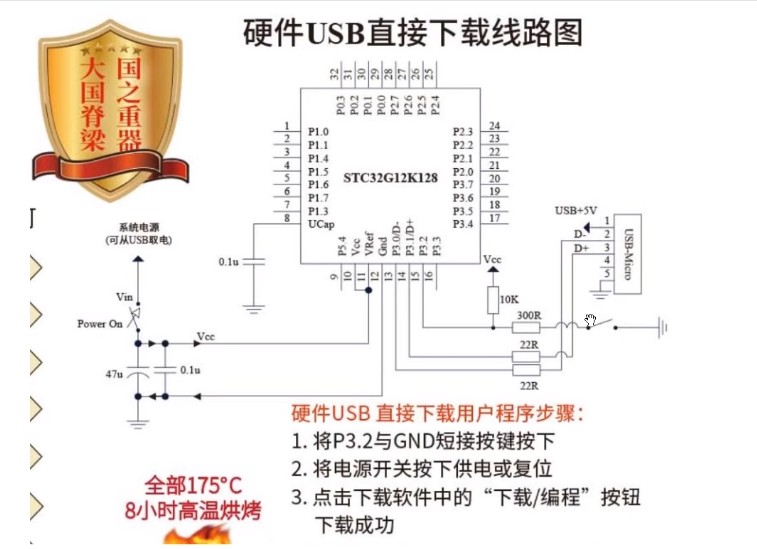

WIN10驱动可以不安装,没有真板,下载只能等有工具箱再进行,不过进入下载模式的方式要先知道在哪里找,方法如下:
进入 USB 下载模式需要先按住实验箱上的 P3.2/INT0 按键/接地, 然后按一下 ON/OFF 电源按键/断电, 接着松开 ON/OFF 电源按键/上电, 最后可松开
P3.2/INT0 按键。 正常情况下就能识别出“STC USB Writer (HID1)” 设备
USB下载功能电路

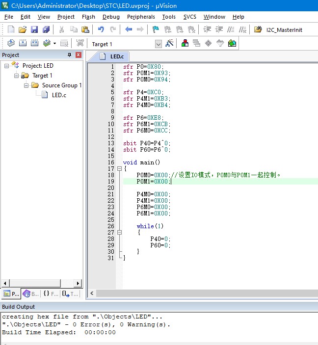

P4.0(控制二极管基极)和P6.0(LED形成对地通路)都要低电平才能点亮对应的LED灯
1、IO模式设置及IO对应的寄存器查找
2、sbit操作
3、注释格式

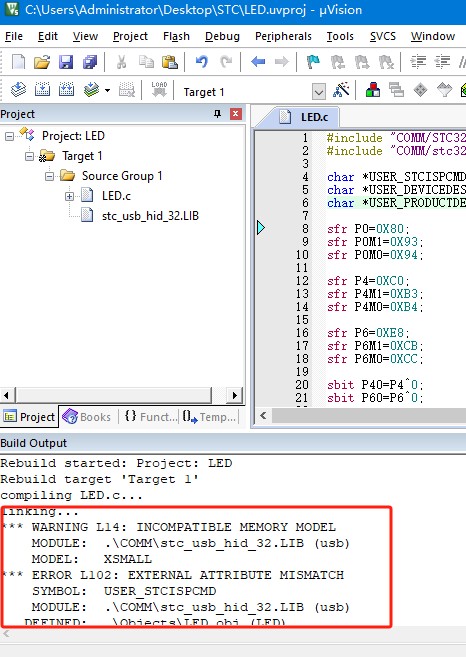

4、自动下载工程:警告很多,没有HEX文件生成。头文件也和视频不同,需要改成#include "COMM/STC32G.H"
#include "COMM/stc32_stc8_usb.h"
看提示大概是MODEL类型不对,修改成XSMALL后编译成功
