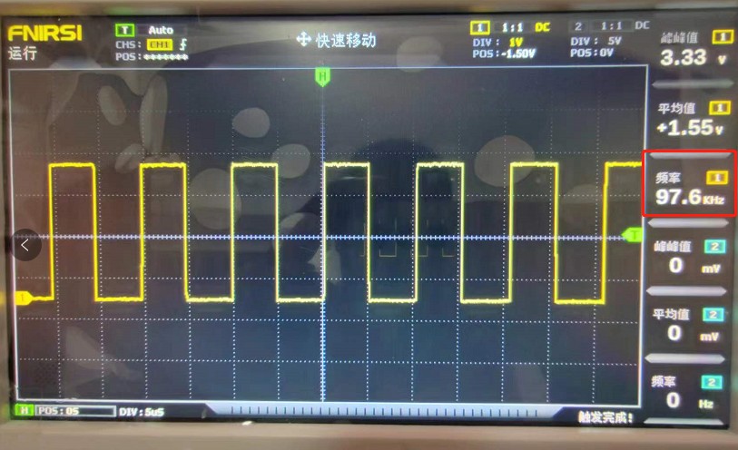

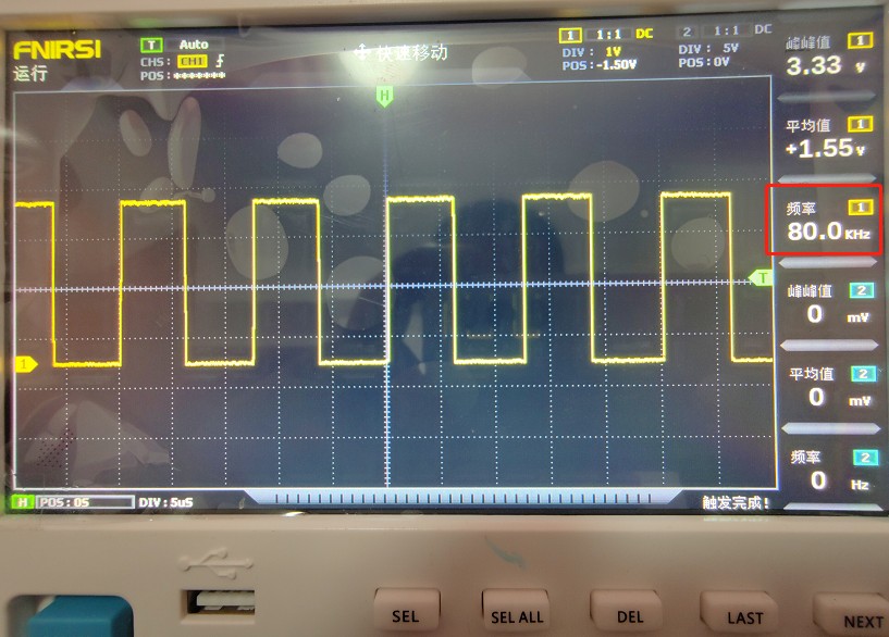

实验结果
通过函数给IO赋值只有80KHZ
如果直接给IO赋值频率有97.6KHZ,差异太大,请大神帮忙看下代码有没有优化空间
