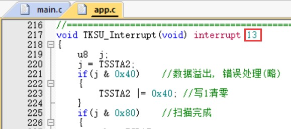

我想配置P3.3脚的触摸功能,并通过串口打印出数值,初始化后定时器0中断也不产生了,帮看下触摸初始化函数哪里的问题

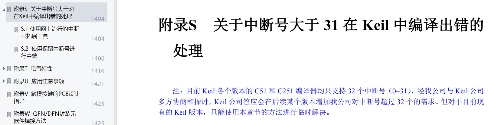

你的触摸按键中断向量借用13号中断向量,但是没有添加中断地址映射文件。
需要添加触摸按键例程里面的"isr.asm"文件到项目里。
规格书附录S有介绍这么做的原因:
