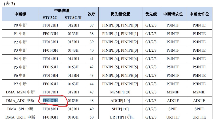

TC32G借用13号中断,插入汇编/ADC_DMA中断号方法编译出错呀?
        CSEG                AT FF0183H
        JMP                FF006BH
        END

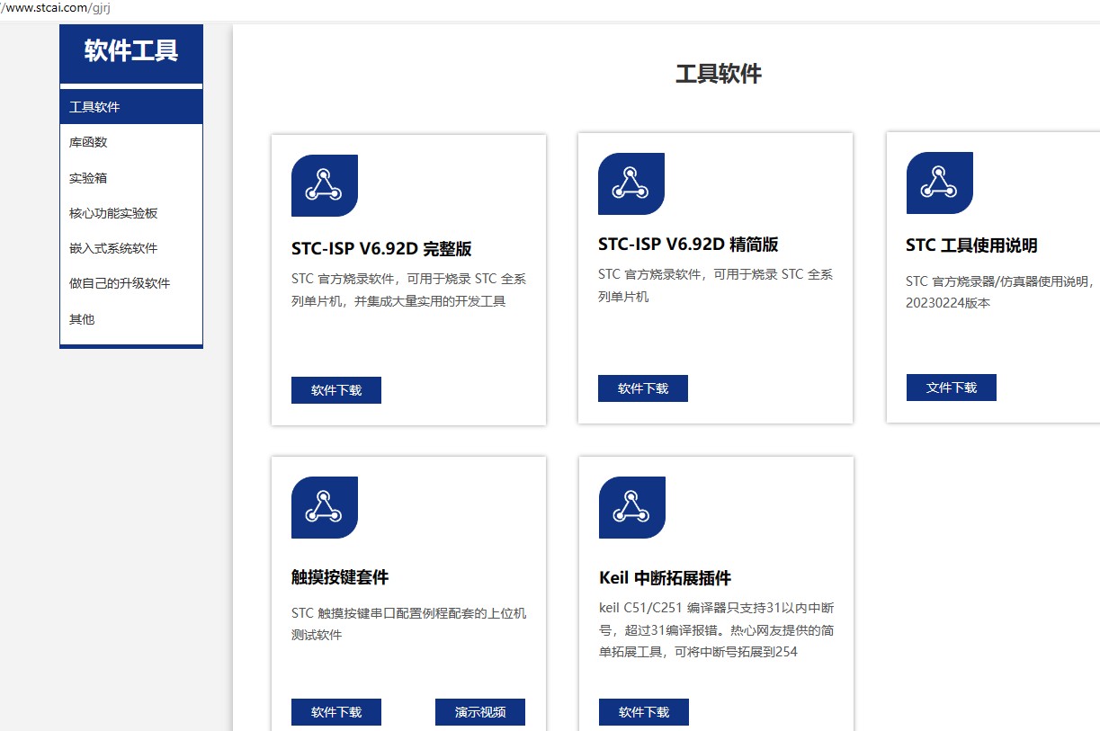

用拓展工具,直接 0 ~ 254号中断
深圳国芯人工智能有限公司-工具软件 (stcai.com)
