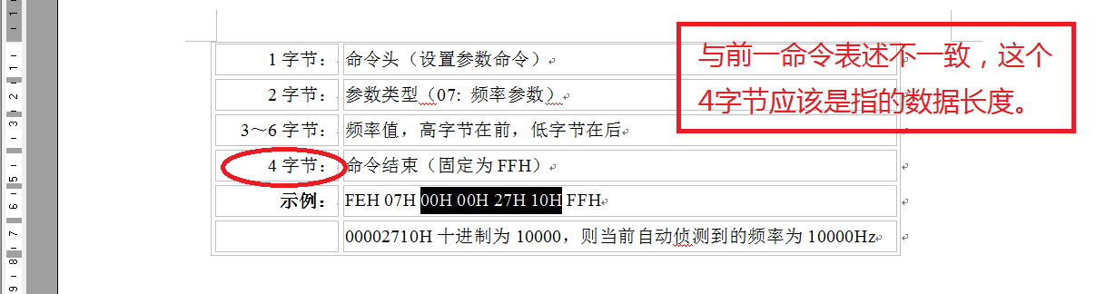

STC-SIP(V6.91C)菜单--〉STC调试接口——〉接口协议及帮助
数据示波器接口——〉功能FE: 上传设置参数(自动侦测的频率参数07)
命令说明:下面第4行
         “4字节: 命令结束(固定为FFH) ”
问题:与前述命令格式表述不一致。这里的4字节应该是指3——6字节的数据长度,命令结束应该是“7字节”
就是这里
就是这里

已将此贴反馈给技术,等待技术回复。

确实描述不当,后续版本修改
