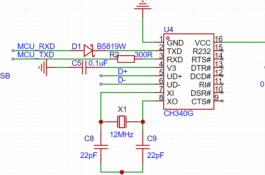

原理图如下,使用的是官方串口1例程,可以正常通过ISP下载程序,
也可以正常往上位机发数据,串口初始化时打开了中断,上位机发送数据过来的时候进不了中断。
能正常下载程序能证明串口1的硬件电路没问题吗?还是代码的问题?

下载没问题,那99.9%就是你代码的问题了

是否是忘记了打开串口的接收使能位呢?
SCON的REN位。
这种问题可以对照官方的示例进行代码对比。
