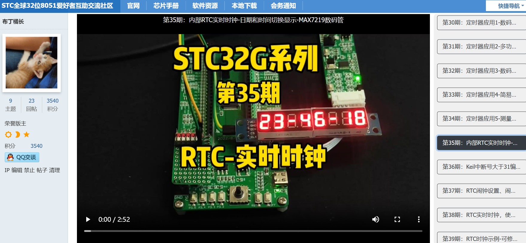

发表于 2023-9-26 19:33:28 | 显示全部楼层 |阅读模式
视频教学RTC实时时钟,年/月/日/时/分/秒,1/128秒
https://www.stcaimcu.com/forum.p ... 3184&extra=page%3D1

发表于 2023-9-27 12:56:36 | 显示全部楼层
视频讲解: RTC实时时钟年月日时分秒@STC32G
https://www.stcaimcu.com/forum.p ... d=463&extra=&page=1
