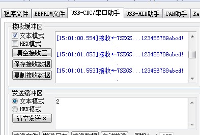

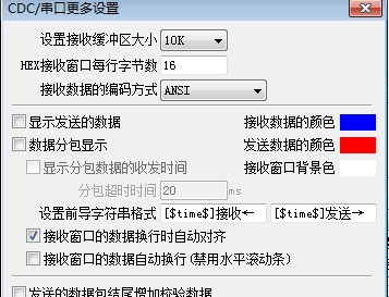

我在做USB_CDC串口通信的时候,串口助手显示发送的时间和发送的数据,接收时间和接收的数据。后来
设置以后,不显示发送数据和接收数据的时间信息了,但是一直显示一个“.7SEGS...”,这个是什么愿意啊,程序里没有显示“.7SEGS...”的内容啊,望指教!

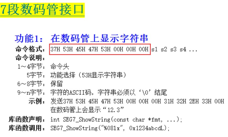

这要看你打印数据的方法与设置了,如果你使用的是"printf"进行数据输出的话,检查一下usb.h头文件里面是否开启了以下定义:
#define PRINTF_SEGLED         //printf输出重定向到ISP下载软件中的7段数码管
如果开启的话,"printf"函数输出数据就是通过ISP下载软件中的7段数码管协议进行打印:
