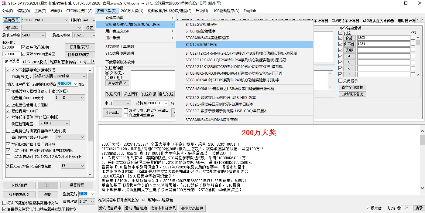

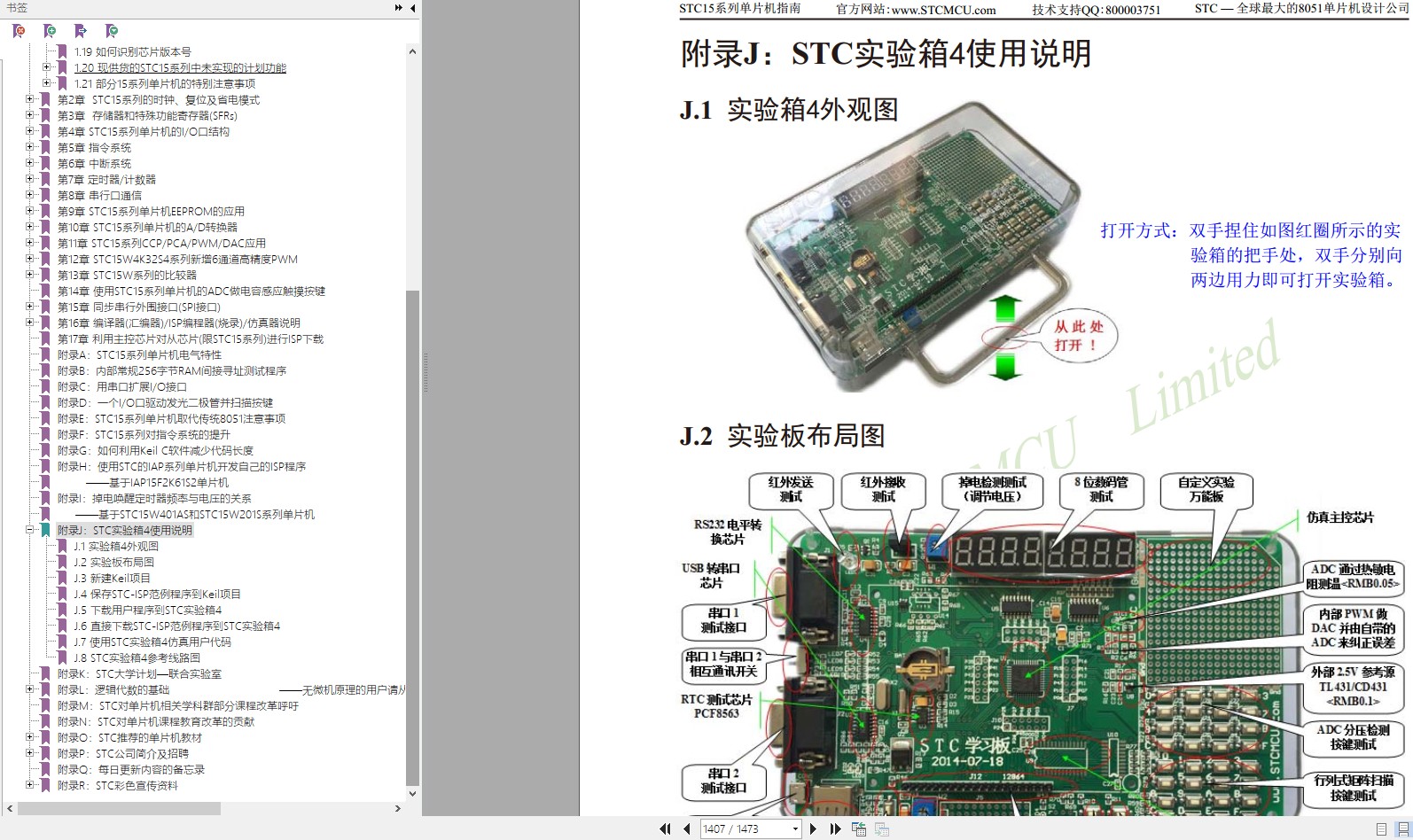

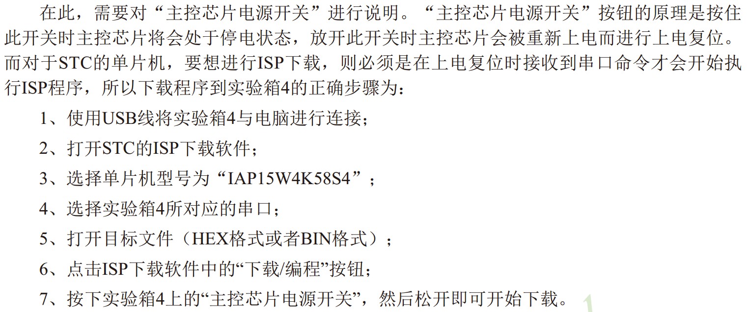

现在我们只有 STC8H/STC32G的实验箱,其他我们都没映像了
===这2个有视频教程
你遇到啥问题,拍个视频发上来,大家帮忙分析下
