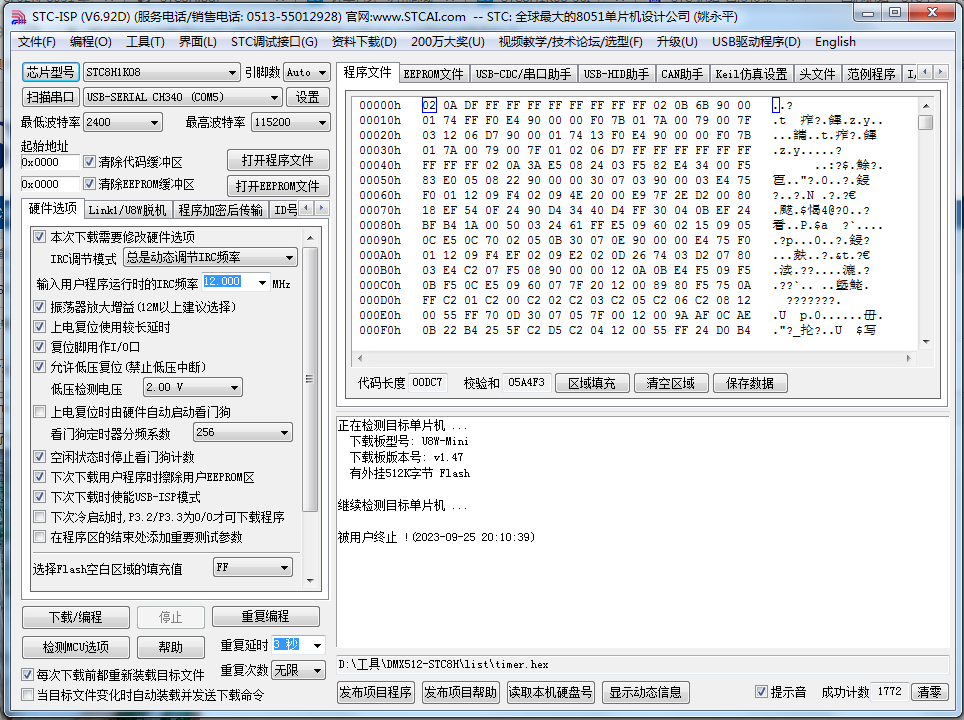

怒到了极点,用STC8H1K08做的板子一块都烧录不了!!!后来单独只焊了一颗芯片,用下载器还是识别不了。
用STC片子几年了,各种型号多多少少也用了很多,算是非常支持STC了。但时不时搞个打击受不了!!

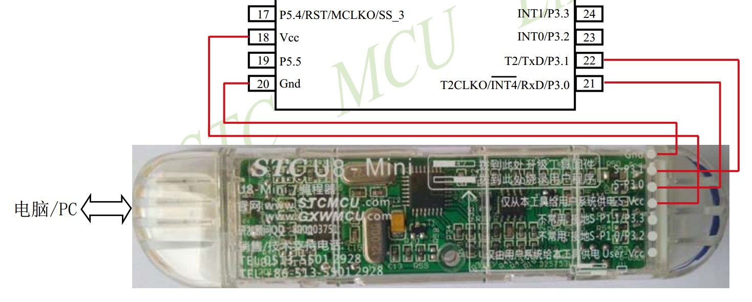

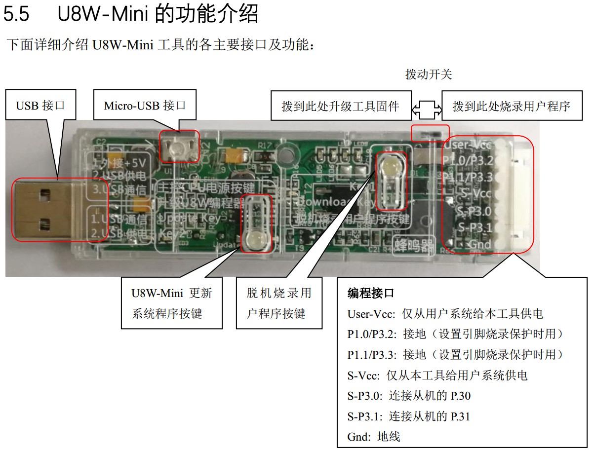

发表于 2023-9-25 22:34:02 | 显示全部楼层

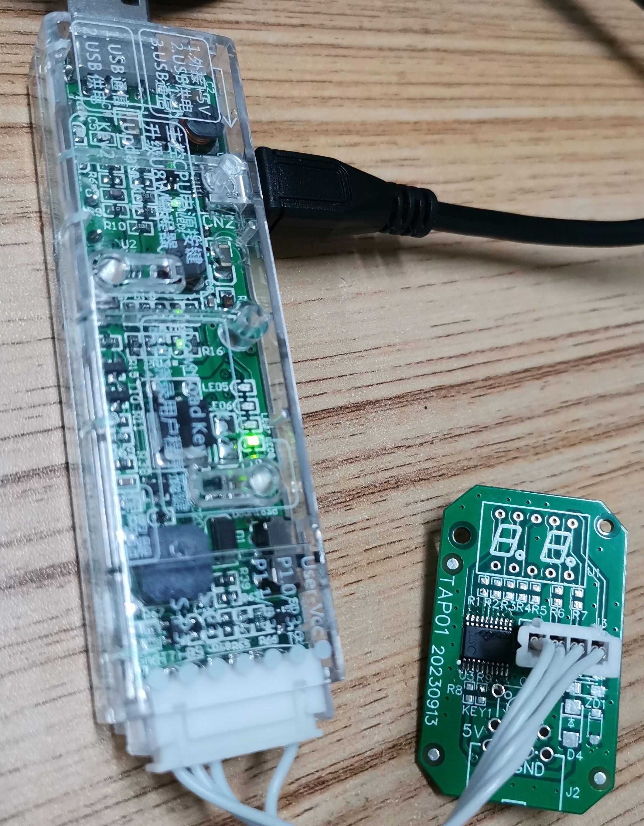

你用成外部供电的连接线了,你现在量一下输出vcc是没有电压的。
换成那个四根并一块的头就好了

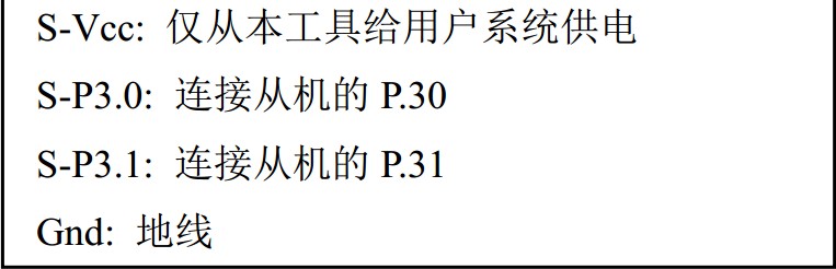

发表于 2023-9-25 23:58:31 | 显示全部楼层
楼上大侠,火眼金睛
看出了楼主的下图是错误的接线
楼主的接线接错了,请改用 S-VCC 给 目标系统供电

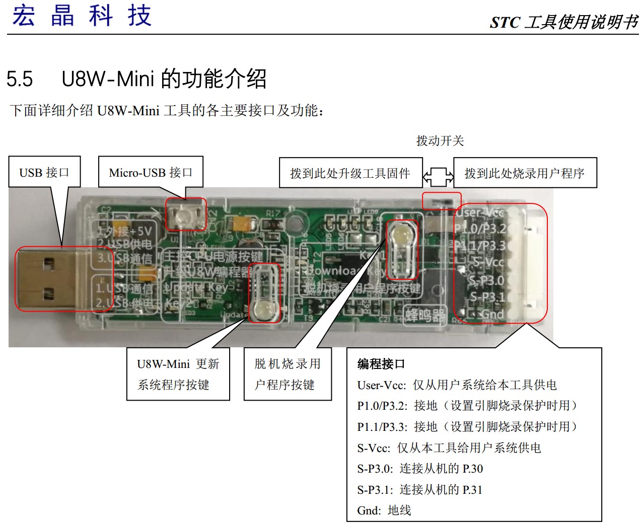

  • 打卡总天数:219

发表于 2023-9-26 00:09:49 | 显示全部楼层
真的是这个原因吗?
板子和工具都在公司,明天去看看。
真希望如此,当今天回家前做最后一试(拿个光板,只焊一颗芯片),
结果还是没动静,失望透顶,回到家还没缓过神来。

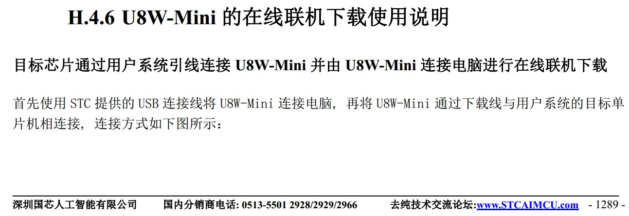

楼主搞定下载了吧,
其实STC8H的数据手册中也有这个早期的 U8W-Mini 的使用说明
遇到问题还是要反复学习数据手册
