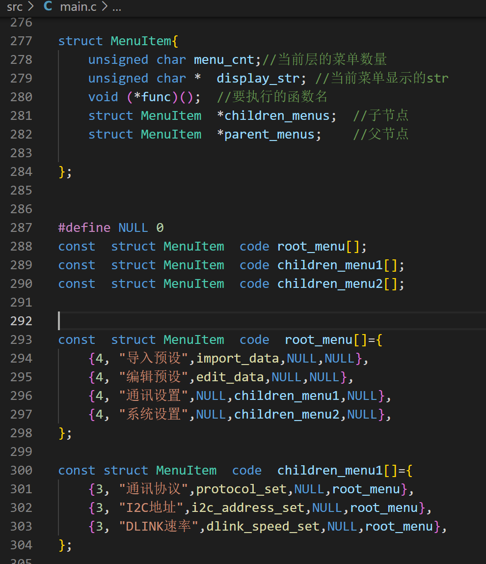

  综上所述,每一个菜单选项需要包含如上信息,且数据的类型包含字符数组、函数指针、单字节变量和两个地址的指针,那么我们最好就是用结构体struct类型去定义一个菜单选项。
  1. <font face="宋体" size="3">struct MenuItem                                            //单个菜单选项的结构体
  2. {
  3.     char MenuCount;                 //结构体数组的元素个数
  4.     unsigned char DisplayString[20];//当前LCD显示的信息
  5.     void (*Subs)();                 //执行的函数的指针.
  6.     struct MenuItem *Childrenms;    //指向子节点的指针
  7.     struct MenuItem *Parentms;      //指向父节点的指针
  8. }; </font>

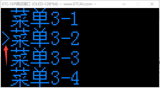

  其次,我们在操作菜单的过程中,还需要我们控制我们当前选中的菜单,例如下图中,我们这一级菜单包含五个选项,我们这里显示一个">"符号提示我们当前选择了第几个菜单,当然也给每一个菜单选项定义一个编号,然后通过数字键盘按下相对应的按钮进入该菜单
  这里我们选用一个菜单需要的变量index_addr,因为我们菜单数量比较少,所以这里只定义了一个8位的无符号变量。

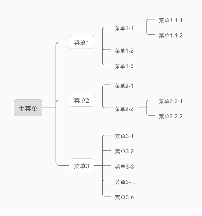

  我们还是以开天斧板子为例,编写一个文章开头的那个多级菜单的意义里的第一个图片所展示的界面,实现我们今天主要讲解的菜单间的跳转。主要的菜单界面按如下的定义:
  1. struct MenuItem xdata Menu_ONE_ONE[2];
  2. struct MenuItem xdata Menu_TWO_TWO[2];
  3. struct MenuItem xdata Menu_ONE[3];
  4. struct MenuItem xdata Menu_TWO[2];

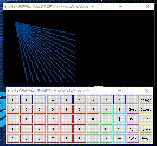

  最后的最后,再把本次用到的这些中文字在进行一下取模操作,这样就可以开始我们的测试咯;
3.5功能测试
  将程序编译下载完成后,将HEX文件下载至开天斧,可以实现如下功能:
  0.按下虚拟键盘上的“0”按键实现
  1.按虚拟键盘上的上或者下方向键可以切换当前选中的菜单;
  2.有子菜单的界面按下Enter按键可以进入菜单;
  3.没有子菜单的界面按下Enter按键可以进入终端菜单,有用户函数的菜单选项可以执行用户函数;
  4.按下虚拟键盘上的BkSp可以返回上级菜单。
  完整的功能演示如下面的动图:
