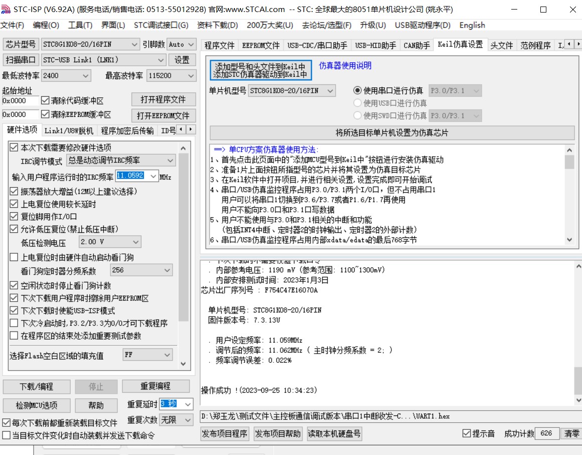

STC8G1K08 单片机仿真时,仿真选项里只能选使用串口进行仿真???? 为啥呢???如下图

是的,只支持用串口仿真,无硬件USB.

是不是没有硬件USB的型号, 必须通过STC USB LINK 或者 一箭双雕 等工具连接串口仿真? 不然是无法仿真的?
是的,建议用官方工具来烧录,仿真。详细步骤可以参考此板块置顶的精华帖。  详情 回复 发表于 2023-9-27 10:40

用 PC机串口, 可加装 USB转串口, 也可仿真.

USB转TTL接单片机P3.0/P3.1仿真、硬件USB接单片机P3.0/P3.1仿真,本质上都属于串口仿真,是不是可以这么理解?

有硬件USB的,STC32G12K128, STC8H8K64U, STC8H2K08U 可以 USB 直接仿真

明白,谢谢了,

没有硬件接口的只能串口仿真。还有部分不支持仿真吧。
极少部分型号不支持仿真,可参考选型表  详情 回复 发表于 2024-3-18 10:24
