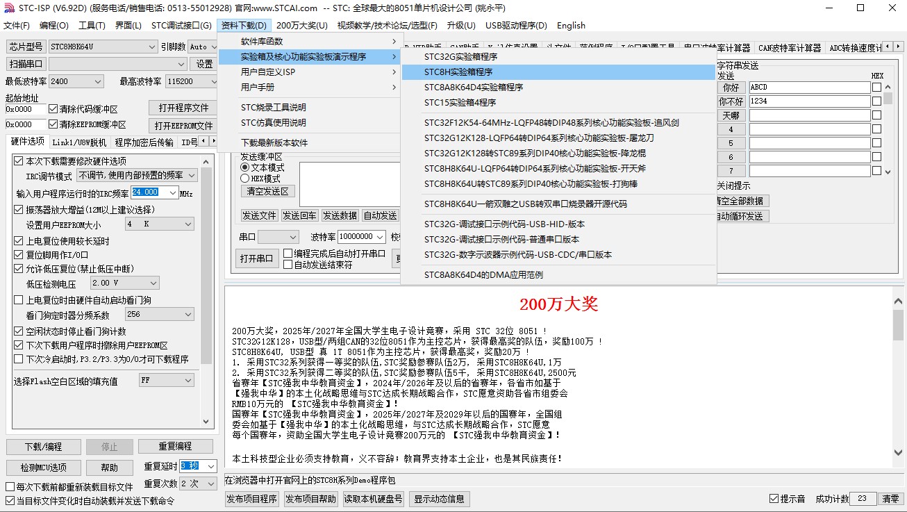

发表于 2023-9-25 13:05:25 | 显示全部楼层
为何发个图,都看不舒服
参考演示程序,原理图的PDF,从下面菜单下载
