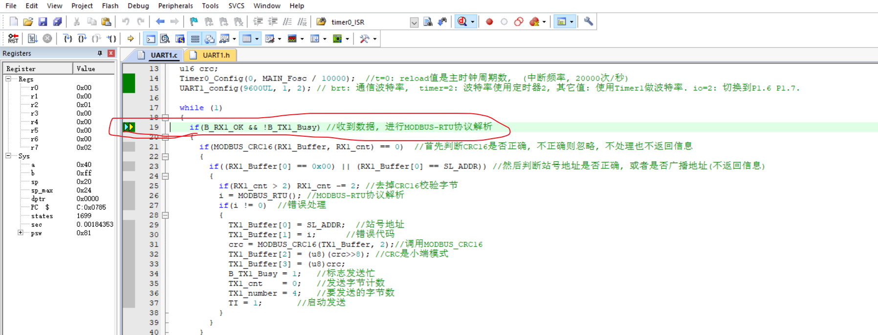

串口1中断收发-C语言-MODBUS协议  软件仿真如下图:
执行到:        if(B_RX1_OK && !B_TX1_Busy)        //收到数据, 进行MODBUS-RTU协议解析   时,一直停在这个位置不动,移植到我的程序,也是这样,该如何处理???

要使用硬件仿真,你现在用的是软件模拟仿真,跟硬件完全脱钩的,产生不了接收中断,自然就进不了后续流程。
硬件仿真方法参考仿真版块里的帖子介绍:
https://www.stcaimcu.com/forum.php?mod=forumdisplay&fid=42

发表于 2023-9-25 09:28:12 | 显示全部楼层
乘风*** 发表于 2023-9-25 09:04
要使用硬件仿真,你现在用的是软件模拟仿真,跟硬件完全脱钩的,产生不了接收中断,自然就进不了后续流程。 ...
感谢你支持,我之前也进行了硬件仿真,确实仿真不了,后来就放弃,问题也是通过自己测试解决了,STC硬件仿真,我确实不会用,
