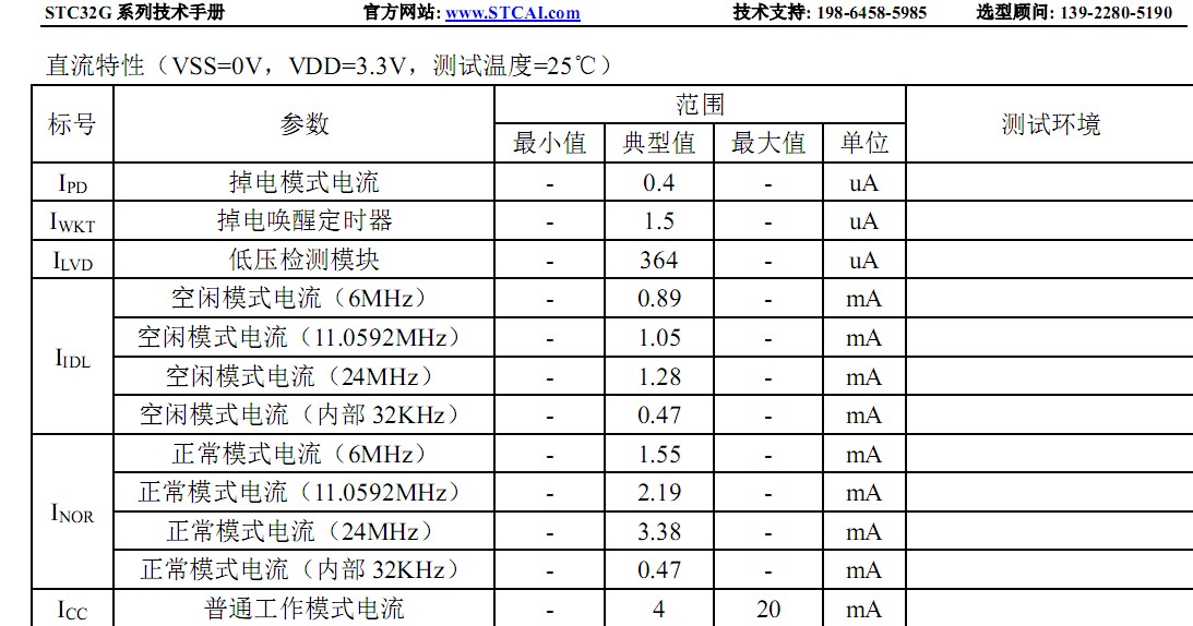

STC32G8K Datasheet里面正常工作模式24MHZ 电流3.38mA,为什么我程序就一个while循环然后就设置了一个24M时钟,上电工作电流就有13mA 这个相差也太大了吧。
32
32
发表于 2023-9-24 23:02:26 | 显示全部楼层
规格书截图

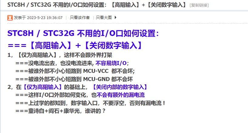

国学*** 发表于 2023-9-26 11:20
不用的I/O口如何设置:
配置IO口也不可能多出来这么多电流 IO 口不配置 也有这么多电流 ,感觉这个数据宣传有点不靠谱呀

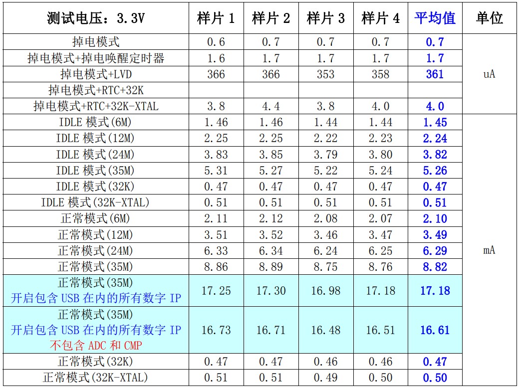

没有原理图,无法讨论的,  内部重新测试了下,整理后的数据如下
STC32G12K128 的功耗测试, @3.3V
STC32G12K128 的功耗测试, @5V
