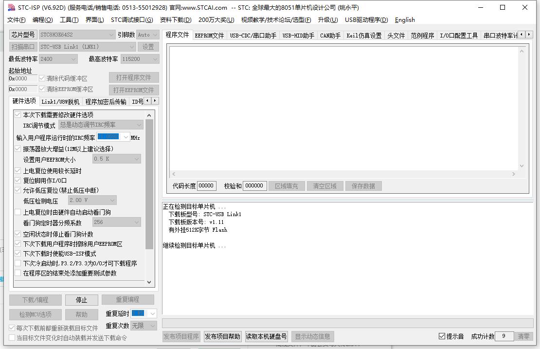

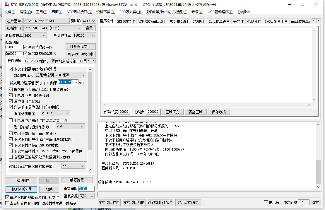

MCU有两款: STC8G1K08     STC8H3K64S2
以前用的烧录器是U8W-Mini, 两款MCU都能烧写程序, 一切正常.
前几天买了一个STC-USB Link1D,
STC8G1K08可以正常烧写程序,
STC8H3K64S2确检测不到MCU.
求大神帮忙解答一下.

发表于 2023-9-24 12:38:55 | 显示全部楼层
将并联485芯片的导线割开就可以了, 问题解决.

MCU-P3.0/Rxd               RS485
RS485的发送脚加个锗二极管隔离
