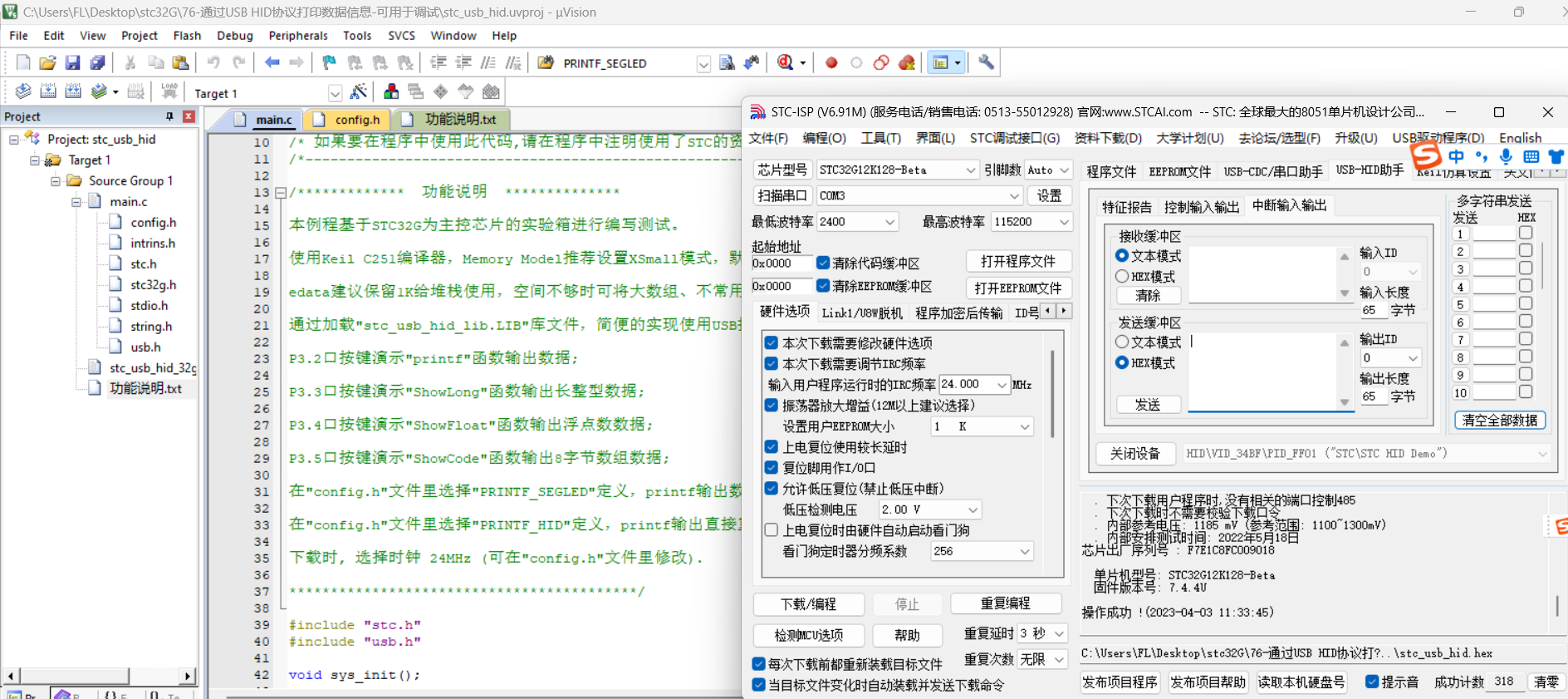

({7H%N`D]{C%4U7[G)DJA]M.png   :这个USB HID助手怎么用呀,例程76-通过USB HID协议打印数据信息-可用于调试,编译运行之后怎么才能在ISP上看到输出,P32按键按了怎么printf出来,有没有可以解答一下的大佬

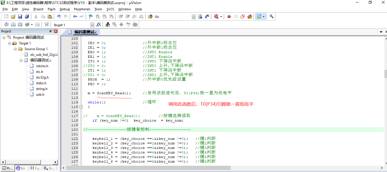

请教下,用扫描法查询识别按键时,不 知道为什么,T0口始终被锁定在低电平,能帮分析下原因吗?程序源代码见附件包

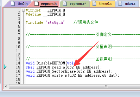

发表于 2023-4-10 22:24:47 | 显示全部楼层

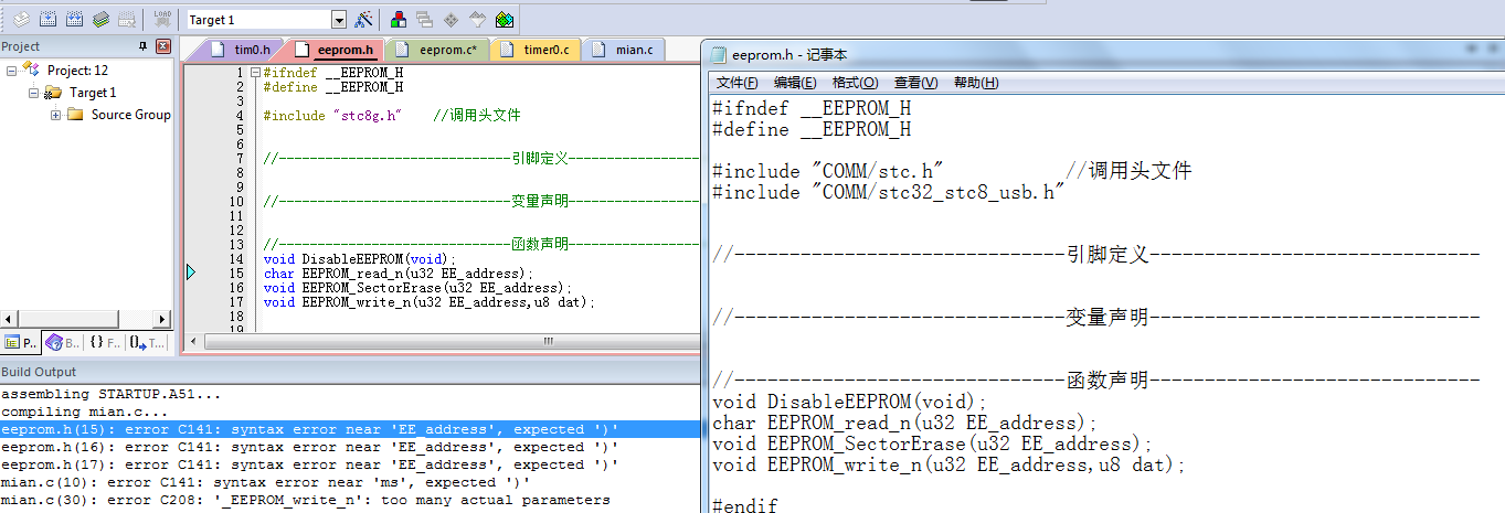

根据冲哥的EEPROM的例子,写的EEPROM.H,编译报错,是什么原因?改用STC8G的芯片

 楼主| 发表于 2023-4-11 10:33:29 | 显示全部楼层
bill*** 发表于 2023-4-10 22:24
根据冲哥的EEPROM的例子,写的EEPROM.H,编译报错,是什么原因?改用STC8G的芯片 ...
这个u32在哪里定义的?
309
309
发表于 2023-4-11 15:36:27 | 显示全部楼层
电子DI*** 发表于 2023-4-11 10:33
这个u32在哪里定义的?

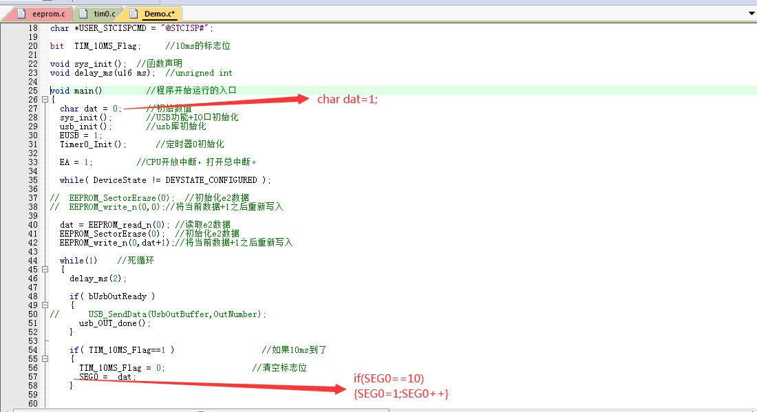

你好,这个问题解决了,加入了STC8xxxx.H这个函数,就可以了。另外,想请教一下,这个例子,我只想数码管的数字在1-10之间来回切换的话,该怎么修改这个例程?
初始值改为1,然后到了设定值,把这个变量重新设置为1  详情 回复 发表于 2023-4-11 16:13

发表于 2023-4-11 16:13:16 | 显示全部楼层
bill*** 发表于 2023-4-11 15:36
你好,这个问题解决了,加入了STC8xxxx.H这个函数,就可以了。另外,想请教一下,这个例子,我只想数码管 ...

发表于 2023-4-11 17:26:07 | 显示全部楼层
你好,,请教一下,是不是像这样修改

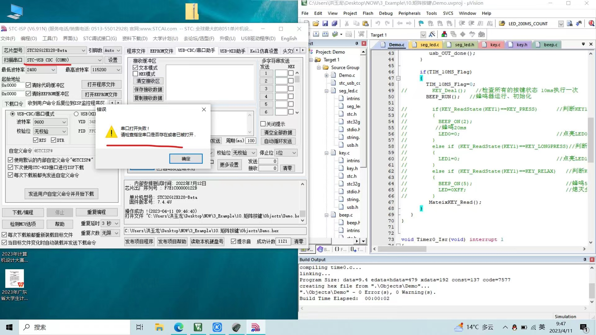

发表于 2023-4-11 19:52:41 | 显示全部楼层
晚上好,第一张图片烧入后,不能正常打开串口,而且也不能用CDC不掉电下载。
            第二张图片就是在第一张基础上注释掉printf("0x02x\r\n",keystate)~然后就可以正常打开串口,也可以CDC正常烧入。
            我想要问一下各位大佬,为什么printf语句会影响打开串口和烧入? 希望大家可以解答一下
