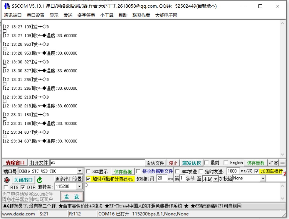

发表于 2025-10-4 12:22:46 | 显示全部楼层
今天学习了冲个的《STC32G单片机视频教程》第二十一集:串口应用上  和  第二十一集:串口应用下
小改了一下,把温度的测量值带进去,真实一点点:
  1. void main()                                        //程序开始运行的入口
  2. {
  3.         char str[30];
  4.         int temp=0;
  5.         float Temp_xs=0;
  6.         sys_init();                                //USB功能+IO口初始化
  7.         UART2_config(2);    // 选择波特率, 2: 使用Timer2做波特率, 其它值: 无效.
  8.
  9.         usb_init();                //usb库初始化
  10.         delay_ms(500);
  11.         Timer0_Init();        //定时器0初始化
  12.
  13.         ADC_Init();
  14.
  15.         P1M0 = 0x00; P1M1 = 0x08;
  16.
  17.         EA = 1;                                        //CPU开放中断,打开总中断。
  18.         PrintString2("STC32G UART2 Test Programme!\r\n");  //UART2发送一个字符串
  19.         while(1)                //死循环
  20.         {
  21.                 delay_ms(2);
  22.                 if( DeviceState != DEVSTATE_CONFIGURED )         //
  23.                         continue;
  24.                 if( bUsbOutReady )
  25.                 {
  26.                         usb_OUT_done();
  27.                 }
  28.
  29.                 if( Rec_Flag==1 )        //他已经检测到了最末尾的\R\N结束符号
  30.                 {
  31.                         switch( RX2_Buffer[0] )
  32.                         {
  33.                                 case 'A':                        //点亮某个LED的命令
  34.                                         if(( RX2_Buffer[1]>=48 ) && ( RX2_Buffer[1]<=55 ))
  35.                                         {
  36.                                                 //LED = ~(1<<(RX2_Buffer[1]-48));
  37.                                                 LED0 = ~(RX2_Buffer[1]-48);LED1 = ~(RX2_Buffer[2]-48);LED2 = ~(RX2_Buffer[3]-48);LED3 = ~(RX2_Buffer[4]-48);
  38.                                                 LED4 = ~(RX2_Buffer[5]-48);LED5 = ~(RX2_Buffer[6]-48);LED6 = ~(RX2_Buffer[7]-48);LED7 = ~(RX2_Buffer[8]-48);
  39.                                         }
  40.                                         break;
  41.                                 case 'B':
  42.                                                 SEG0= RX2_Buffer[1]-48;SEG1= RX2_Buffer[2]-48;SEG2= RX2_Buffer[3]-48;SEG3= RX2_Buffer[4]-48;
  43.                                                 SEG4= RX2_Buffer[5]-48;SEG5= RX2_Buffer[6]-48;SEG6= RX2_Buffer[7]-48;SEG7= RX2_Buffer[8]-48;
  44.
  45.                                                 break;
  46.                                 case 'C':
  47.                                                 if(RX2_Buffer[1]==48)
  48.                                                         BEEP = 0;
  49.                                                 else
  50.                                                         BEEP = 1;
  51.                                         break;
  52.                                 case 'D':
  53.                                                 temp = Temp_Cal( ADC_Read(3) );
  54.                                                 Temp_xs = temp;
  55.                                                 //sprintf(str,"温度:%d\r\n",(int)temp);
  56.                                                 sprintf(str,"温度:%f\r\n",(float)Temp_xs/10);
  57.                                                 PrintString2(str);
  58.
  59.
  60.                                         break;
  61.                                 case 'Z':
  62.                                                 PrintString2("HELLO STC!\r\n");
  63.                                         break;
  64.                                 default:
  65.                                         break;
  66.                         }
  67.                         Rec_Flag = 0;
  68.                 }
  69.                 if( TIM_10MS_Flag==1 )                                                                        //如果10ms到了
  70.                 {
  71.                         TIM_10MS_Flag = 0;                                                                        //清空标志位
  72.                 }
  73.         }
  74. }
注意:
sprintf产生的str,实际是从下列
PrintString2(str);函数输出到PC机串口去,当然先引用#include "stdio.h"

发表于 2025-10-4 12:24:35 | 显示全部楼层
实际运行一下:
效果还好啦
