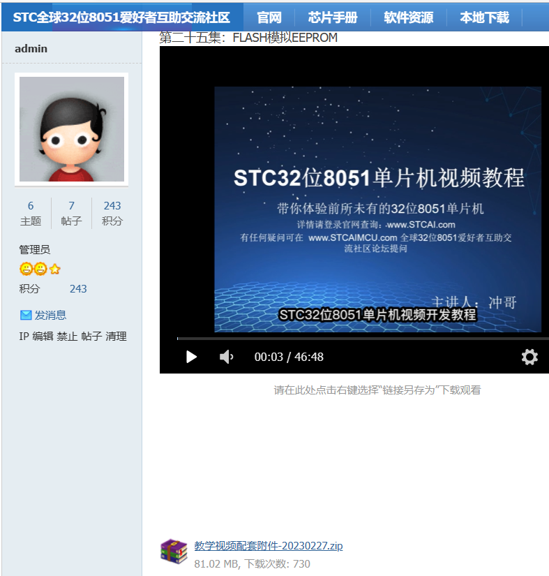

发表于 2023-3-5 21:54:26 | 显示全部楼层
视频里的程序有没有放上论坛?
1342
7841
7841
 楼主| 发表于 2023-3-6 02:38:58 | 显示全部楼层
bill*** 发表于 2023-3-5 21:54
视频里的程序有没有放上论坛?
有的,在这个帖子的1楼末尾就是附件哦~
https://www.stcaimcu.com/forum.php?mod=viewthread&tid=323
