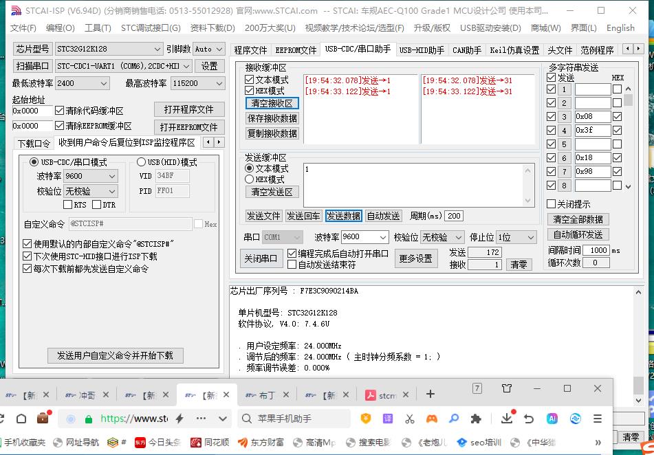

发表于 2024-5-4 19:57:02 | 显示全部楼层
请教请教请教,在这个帖子上下载的冲哥第五章printf源码,在试验箱9.62上测试,led灯可以点亮,但是不打印内容,请教是什么问题

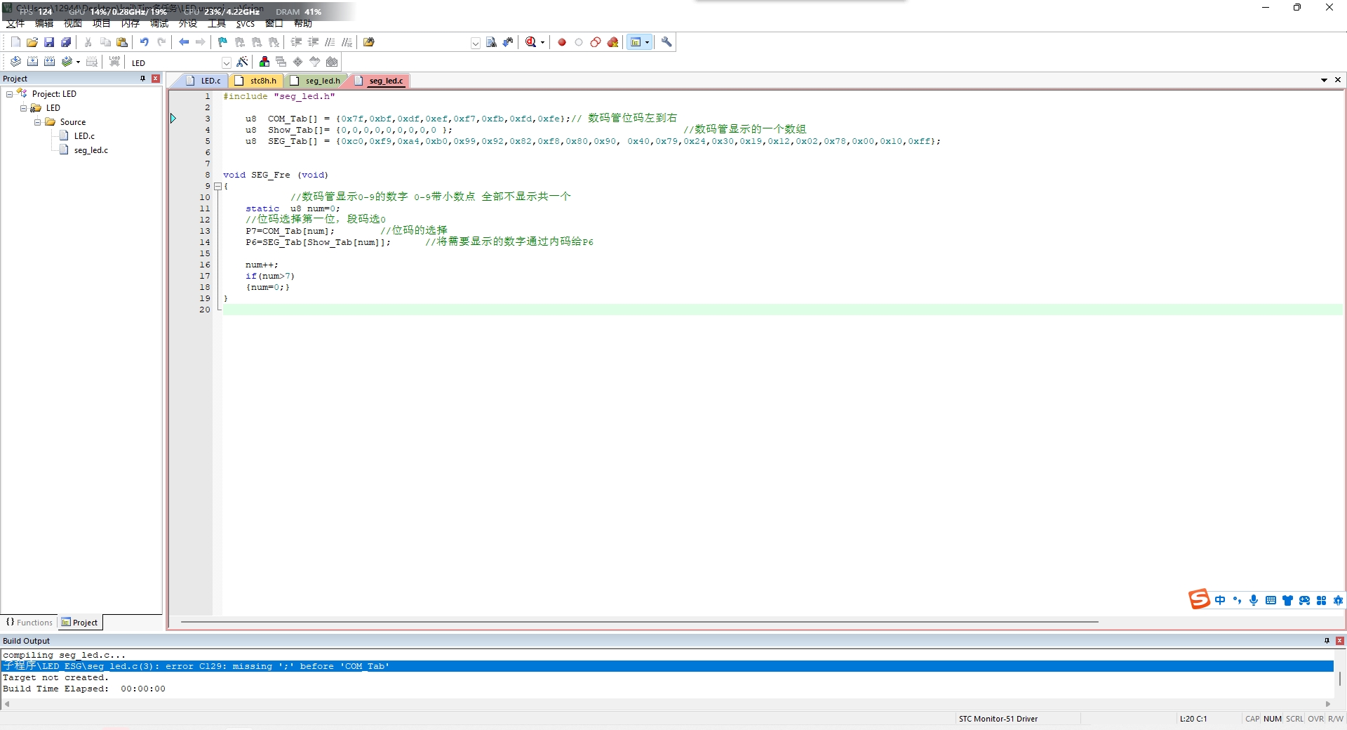

发表于 2024-5-6 22:38:50 | 显示全部楼层
为什么我这个会显示错误呢?
22
22
发表于 2024-5-6 22:39:13 | 显示全部楼层
12944*** 发表于 2024-5-6 22:38
为什么我这个会显示错误呢?
有没有大佬帮看看
