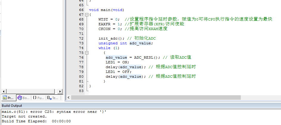

帮找错误,用ADC控制LED闪烁延时的例子,不能编译,错误在哪里?
#include <STC32G.H>
typedef unsigned char u8;                                        //unsigned char 用 u8 表示
typedef unsigned int u16;                                        //unsigned int 用 u16 表示
typedef unsigned long int u32;                //unsigned long int 用 u32 表示
#define MAIN_Fosc  35000000UL                //定义主频 35MHz,请按实际频率修改(用于delay函数自适应主频)
#define ON         0                                //定义0 为 开
#define        OFF        1                                //定义1 为 关
sbit LED1 = P2^0;                //引脚定义:LED1->P20
P2M1 = 0x00;P2M0 = 0x00;                //设置P2口为准双向口模式 //00:准双向口 01:推挽输出 10:高阻输入 11:开漏输出
sbit ADC_PIN=P1^0;//定义ADC引脚
P1M1 = 0xFF;P1M0 = 0x00;                //设置P1口为高阻输入模式 //00:准双向口 01:推挽输出 10:高阻输入 11:开漏输出
void init_adc()//初始化ADC
    ADC_CHS = 0x00; // 设置ADC引脚为输入P1^0
    ADC_CONTR = 0x80; // 开启ADC,使用内部参考电压
unsigned int read_adc();    // 读取ADC值
void delay(unsigned int ms);  // 延时函数
unsigned int read_adc() // 读取ADC值
    unsigned int adc_value;
                ADC_RES = 0;
    ADC_RESL = 0;
    ADC_CONTR = (ADC_CONTR & 0xf0) | channel; //设置ADC转换通道
    ADC_START = 1;//启动ADC转换
    _nop_();// 等待转换完成
    _nop_();
    _nop_();
    _nop_();// 等待转换完成
    while(ADC_FLAG == 0);   //wait for ADC finish 结束转换
    ADC_FLAG = 0;     //清除ADC结束标志
    adc_value =(((u16)ADC_RES << 8) | ADC_RESL);// 读取ADC值
                return adc_value;
// 延时函数
    unsigned int i, j;
    for (i = 0; i < ms; i++)
        for (j = 0; j < 110; j++)
       _NOP_();}
void main(void)
    EAXFR = 1; //扩展寄存器(XFR)访问使能
    CKCON = 0; //提高访问XRAM速度
                init_adc(); // 初始化ADC
    while (1)
       adc_value = ADC_RESL(); // 读取ADC值
       LED1 = ON;
                         delay(adc_value); // 根据ADC值控制延时
                         LED1 = OFF;
编译器提示的错误信息是啥,  详情 回复 发表于 2024-4-11 15:57

发表于 2024-4-11 16:34:10 | 显示全部楼层
电子DI*** 发表于 2024-4-11 15:57
编译器提示的错误信息是啥,
编译错误的提示
编译错误的提示
515
3149
3149
发表于 2024-4-11 16:37:35 | 显示全部楼层
编译器提示的错误信息是啥,
编译提示
编译提示

 楼主| 发表于 2024-4-12 08:06:17 | 显示全部楼层
这版本不支持在程序中间定义变量的,要么在函数外面定义变量,要么在函数刚进去的地方定义。
