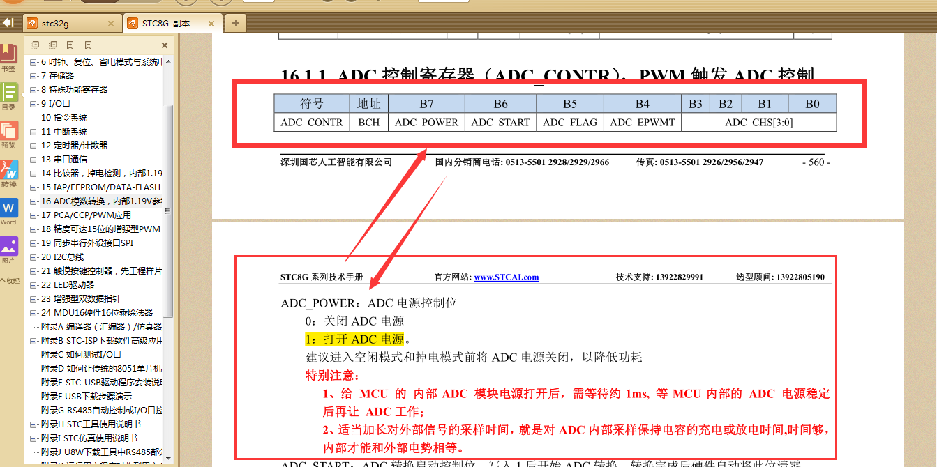

你好,我直接从adc.h里直接复制位的定义过来了,但有出现了 如下图的错误,但手册里,是明明可以=1的,原因出现在哪里?请教一下
既然这个位么有单独定义,那你就直接操作寄存器就好了 ADC_CONTR |= 0X80; 视频里有讲过的  详情 回复 发表于 2023-5-3 23:18

 楼主| 发表于 2023-5-3 23:18:25 | 显示全部楼层
bill*** 发表于 2023-4-29 16:37
你好,我直接从adc.h里直接复制位的定义过来了,但有出现了 如下图的错误,但手册里,是明明可以=1的,原 ...
ADC_CONTR |= 0X80;
视频里有讲过的
