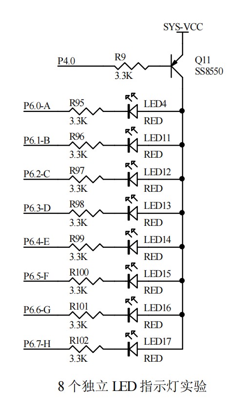

一、入门实例-让指示灯闪烁
1、原理图
2、添加STC到Keil,按操作提示即可
3、代码

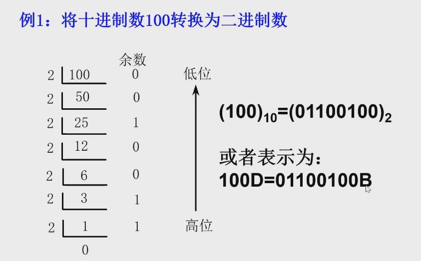

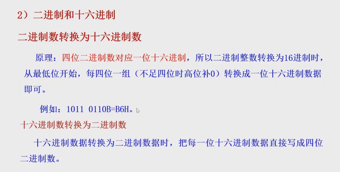

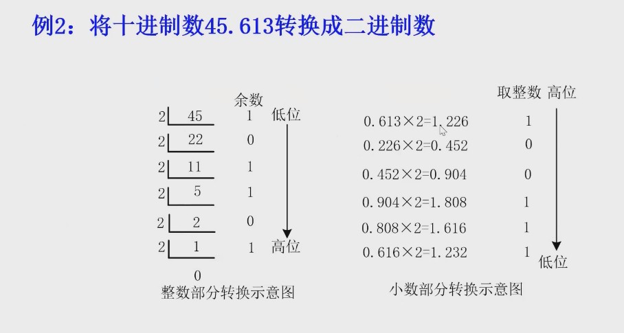

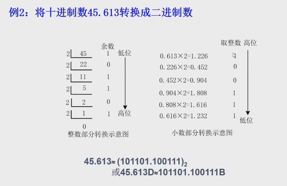

(2) 不同数制之间的转换
1) 十进制和二进制
· 十进制数转换为二进制数
   整数部分转换方法: 除以2取余,直到商为0为止。最后将所有余数倒序排列,得到转换结果。
   小数部分转换方法: 乘以2取整,直到满足精度要求为止。

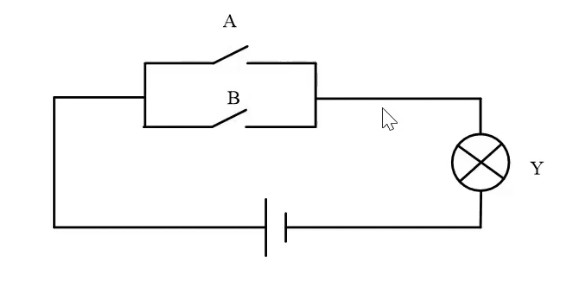

2、逻辑或(OR)
· 逻辑或也叫逻辑加,逻辑或运算的结果叫逻辑和。逻辑或运算的规则也是按位运算,两位逻辑变量中只要有任何一个为逻辑1时,逻辑或的结果就为1,否则逻辑或的结果为0。逻辑或的运算符号是:“+”或者“v”。若用Y表示逻辑和,A和B分别表示两个逻辑变量时,其表达式为 Y=A+B。

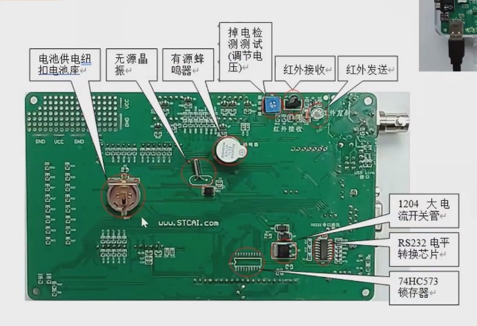

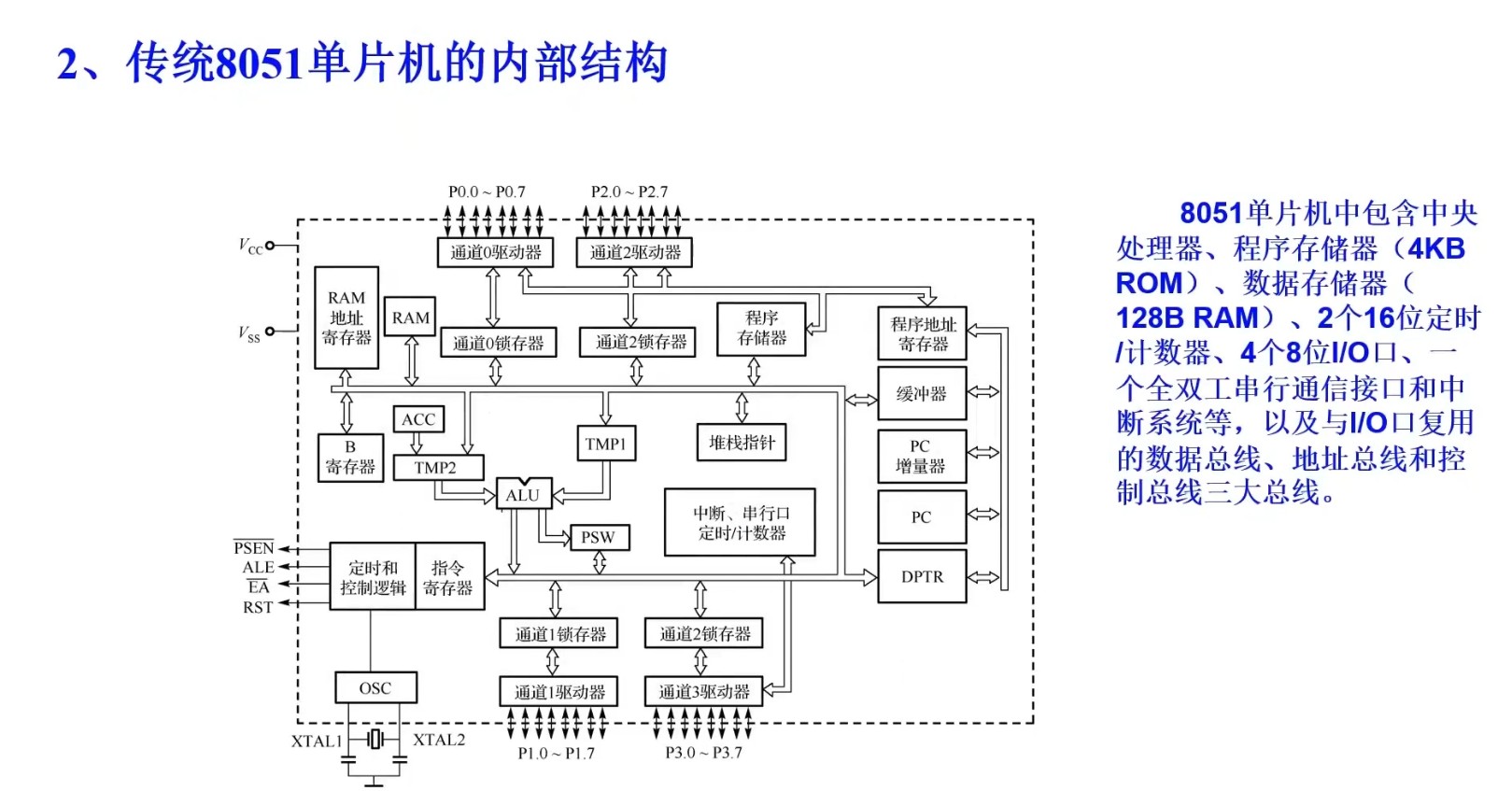

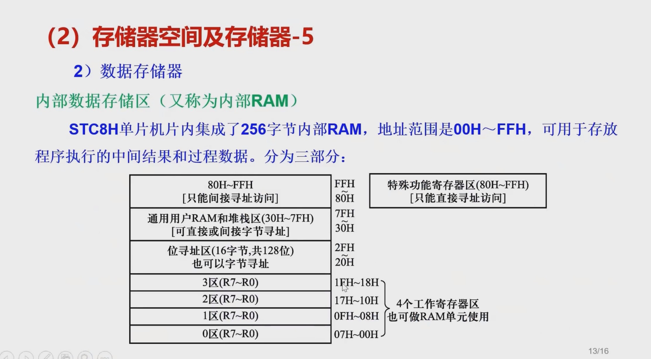

发表于 2023-9-24 10:34:17 | 显示全部楼层
课程04-单片机内部结构,STC补充外围电路讲解
本节课理论知识比较多,要理解的还有很多。
