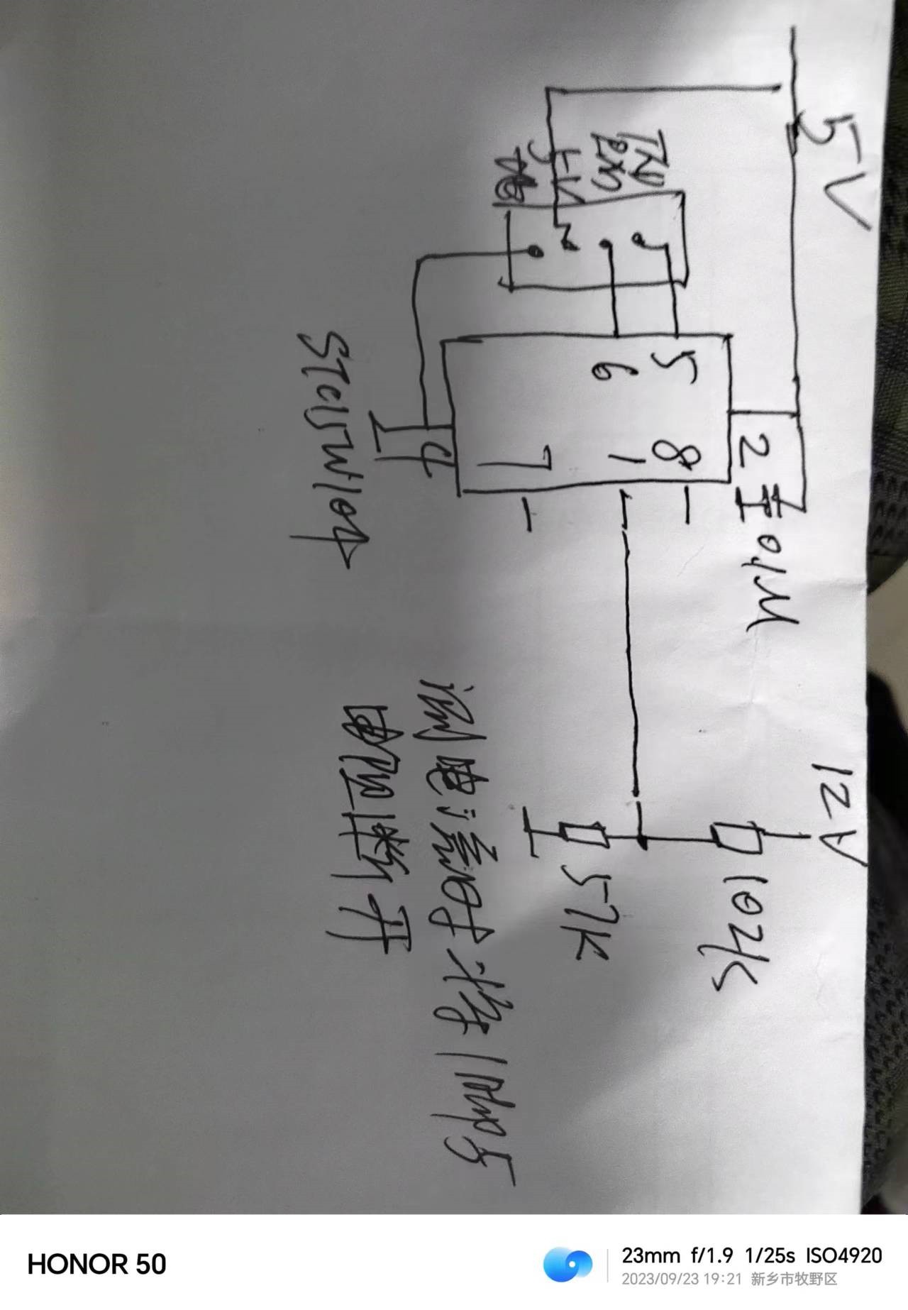

测试STC15W104贴片8脚掉电模式电流指标小于0.2微安,用掉电唤醒专用定时器5s唤醒一次5v供电12M频率所有I/O均配置准双向口,均不与外部连接,滤波电容0.1微法,测试掉电模式4.2微安(串在VCC测和串在GND间测试结果一样)扣除电容漏电1.2微安单片机净电流3微安高于0.2微安,请问版主是何原因?下载成功后提醒:芯片出厂序列号 : F2A4C61022FC09(不是假冒芯片吧?)

原理图的PDF 发上来,大家好帮忙分析

截图202309231931587853.jpg https://www.stcaimcu.com/forum.php?mod=attachment&aid=MjIyNDd8MDkxNTNjNWJ8MTc1OTQ2NDQzOXwwfA%3D%3D
36
164
164
发表于 2023-9-23 19:36:31 | 显示全部楼层
若分压电阻接上测试更大,像这样的电路如何设计接口外接电阻不影响掉电状态下的电流? 我把1脚配置成高阻状态外接电阻也影响手册说高阻不进不出电流
