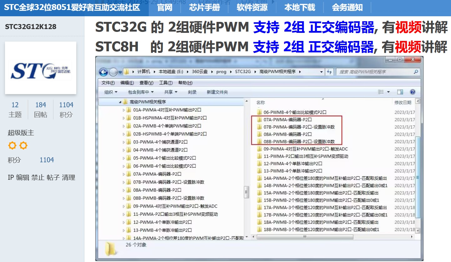

使用STC32G的高级PWM 编码器接口模式,在通道5和通道6接编码器,数值正常,接到通道7和通道8,数值就不正常了,请问,通道7和通道8是否支持接编码器?

神*** 发表于 2023-9-23 17:37
PWMA 可以单独接一组编码器,PWMB 可以单独接一组编码器
感谢!!!
惭愧了,才看到这个教学视频,之前一直都是在看另一组的教学视频,还不知道有更新的教程,多谢!!!

神*** 发表于 2023-9-23 18:12
有完善的参考程序和视频讲解
感谢,以后我会多在论坛逛逛,探索探索!
