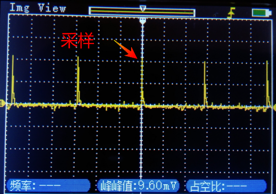

STC8H3K64S4的ADC采样时出现引脚有0.2v的锯齿波

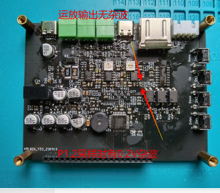

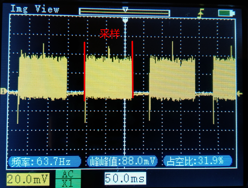

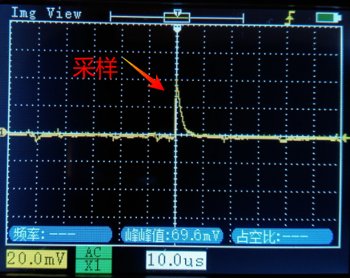

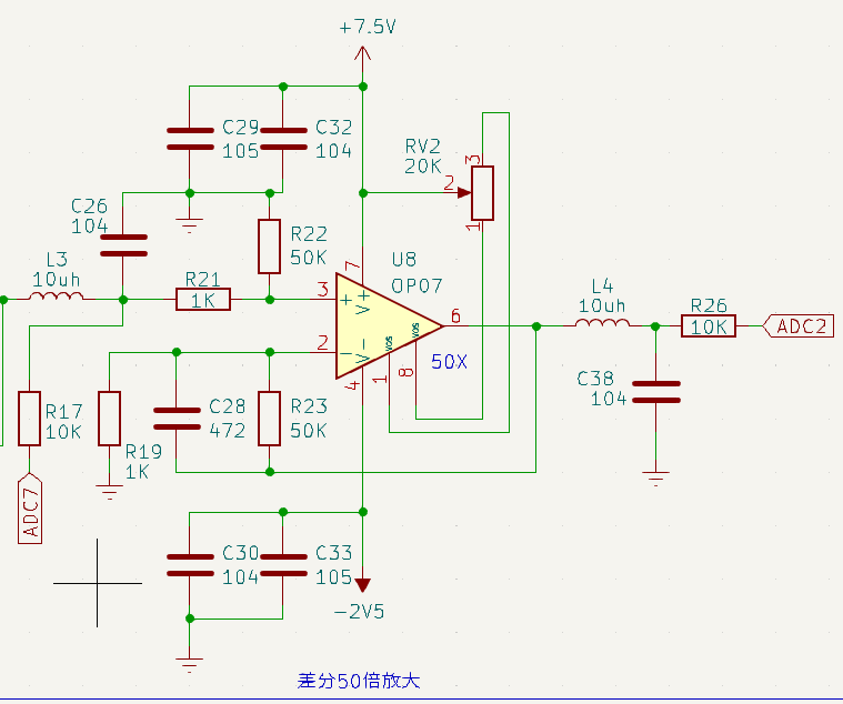

1. 放大输出通过一个10K 连接到 STC8H3K64S4 单片机 P12引脚,ADC 02通道,P02引脚在采样时有0.2v的锯齿波,10K电阻另一端电压为0v,无波形。已确认是单片机自身输出的杂波,更换全新单片机也是一样。

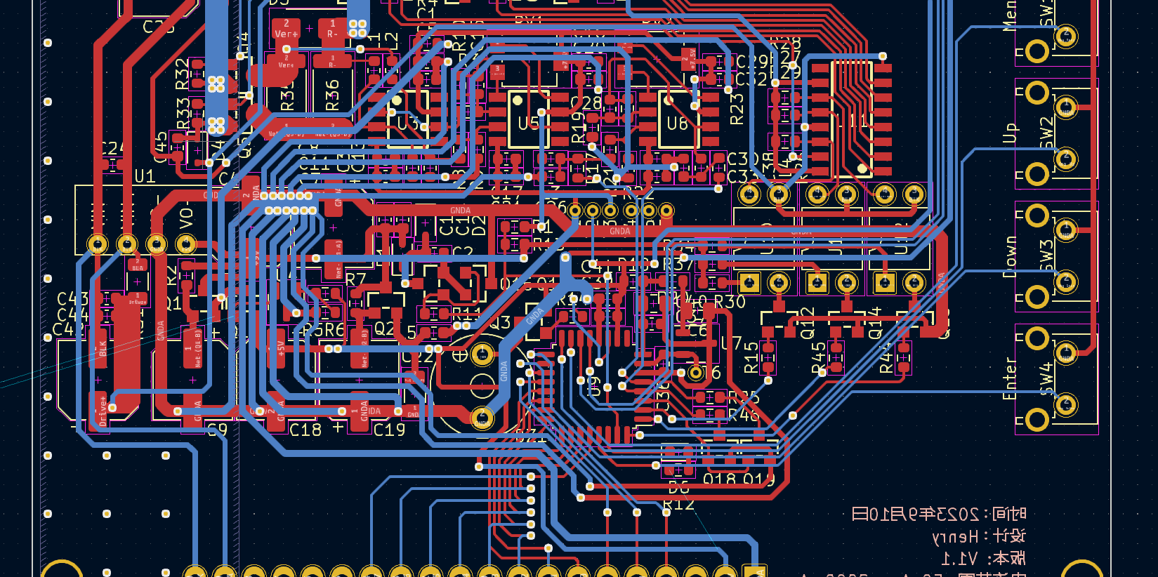

///////////////////////////////////////以下是波形图和硬件原理图//////////////////////////////////////////
硬件
原理图

可以先了解一下ADC原理(我以前的讲课视频有说明)。

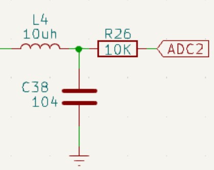

STC MCU的ADC是输入无缓冲直接采样的(这样可以避免缓冲电路造成严重的0点误差),采样时需要给采样电容(16~20pF)充放电,你讲信号串联10K电阻,你看到的就是充放电波形。

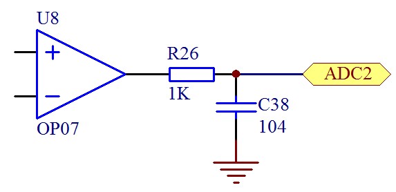

你应该在ADC输入口对地接一个100nF(又叫0.1uF、104)的电容,就可以了。L4与C38去掉不接。

梁工让你 L4 直接0欧短路, R26直接0欧短路,保留 C38
不是的。 因为有运放有负电压,所以R26要保留,改成1K即可。  详情 回复 发表于 2023-9-23 19:09

R26不能短路。
因为运放有负电压,所以R26要保留,改成1K即可。

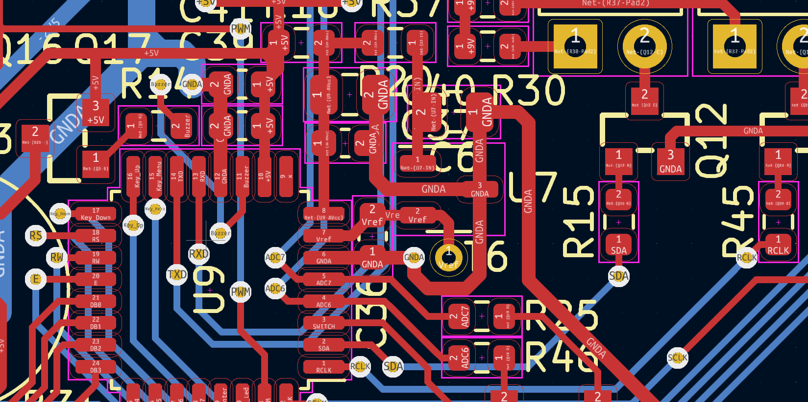

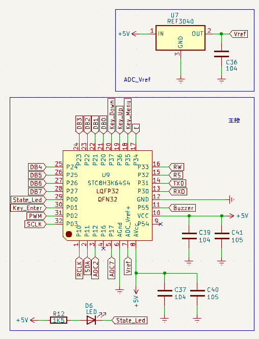

1. 还是不行,程序注释掉,就剩下ADC部分,一启动转换ADC引脚输入端口就有杂波。
2. 移除其它电路供电也是一样。
3. 整个电源供电的纹波是非常小的,应该在5mv以内。
我上传了一段视频,P12引脚不接任何东西时,启动转换的波形
P12引脚悬空启动转换.zip (13.52 MB, 下载次数: 181)

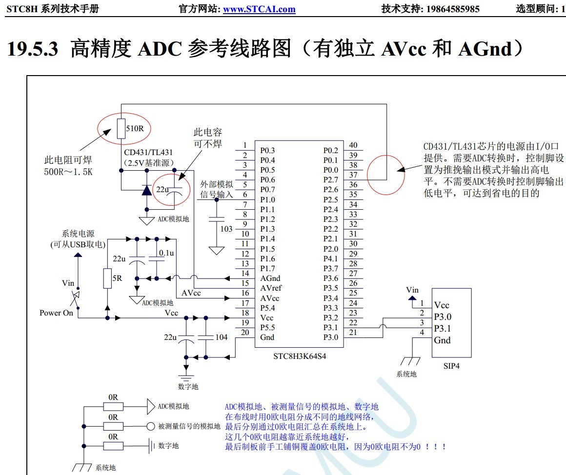

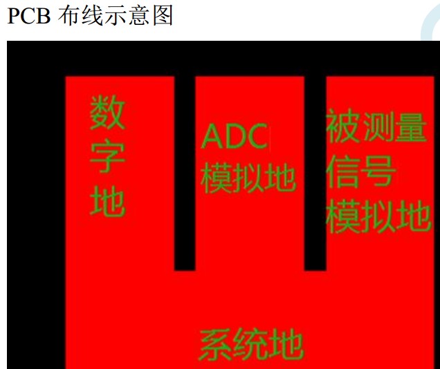

是不是地线布线有问题,我打算重新做一个PCB,地线都选择一点接地,ADC供电部分改回PDF的参考电路,ADC参考电压为4096mV
一点接地
一点接地
