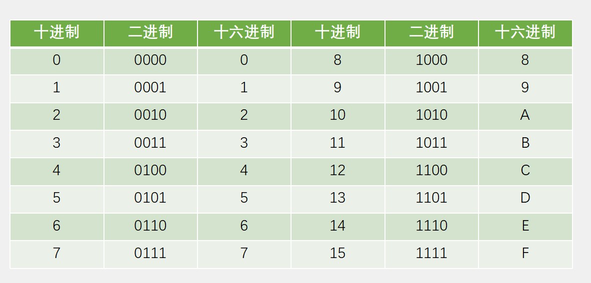

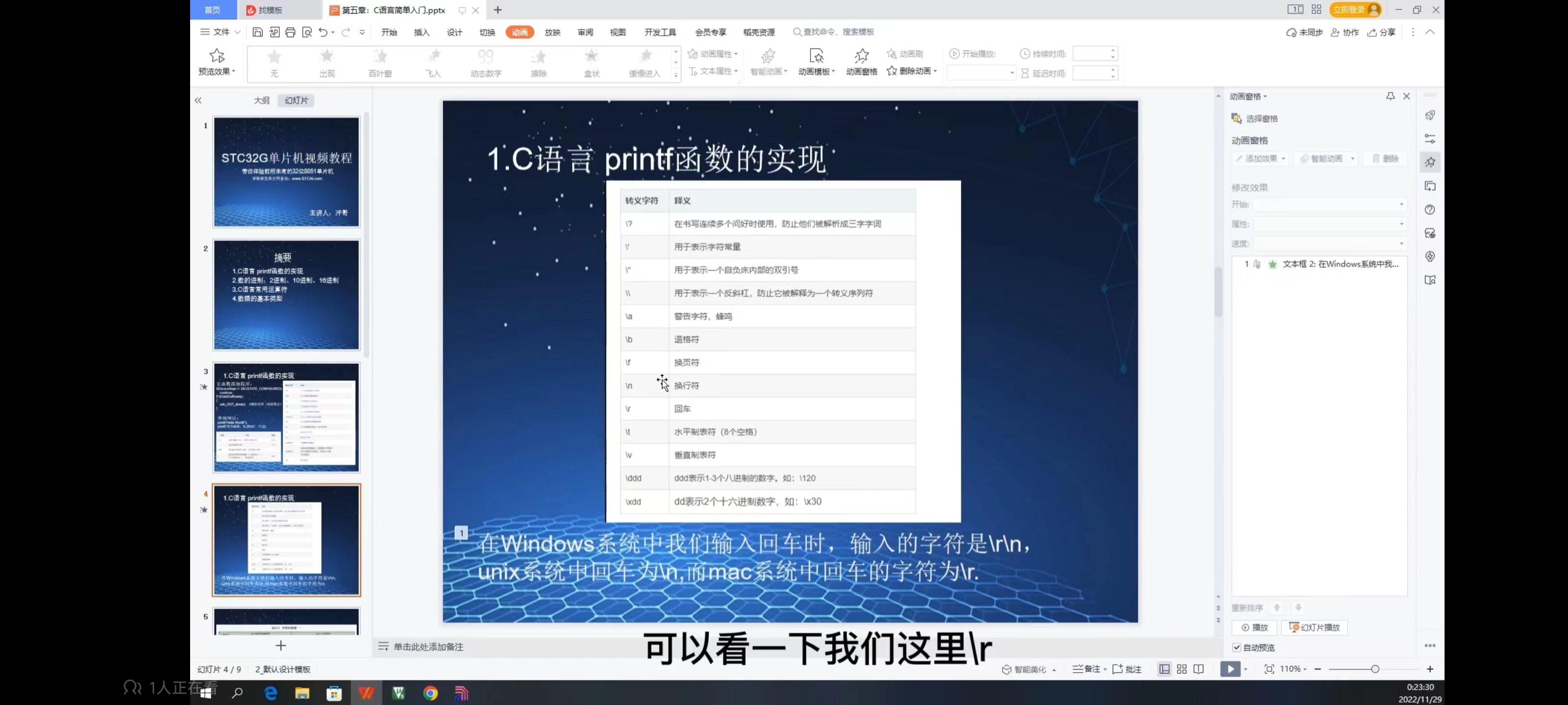

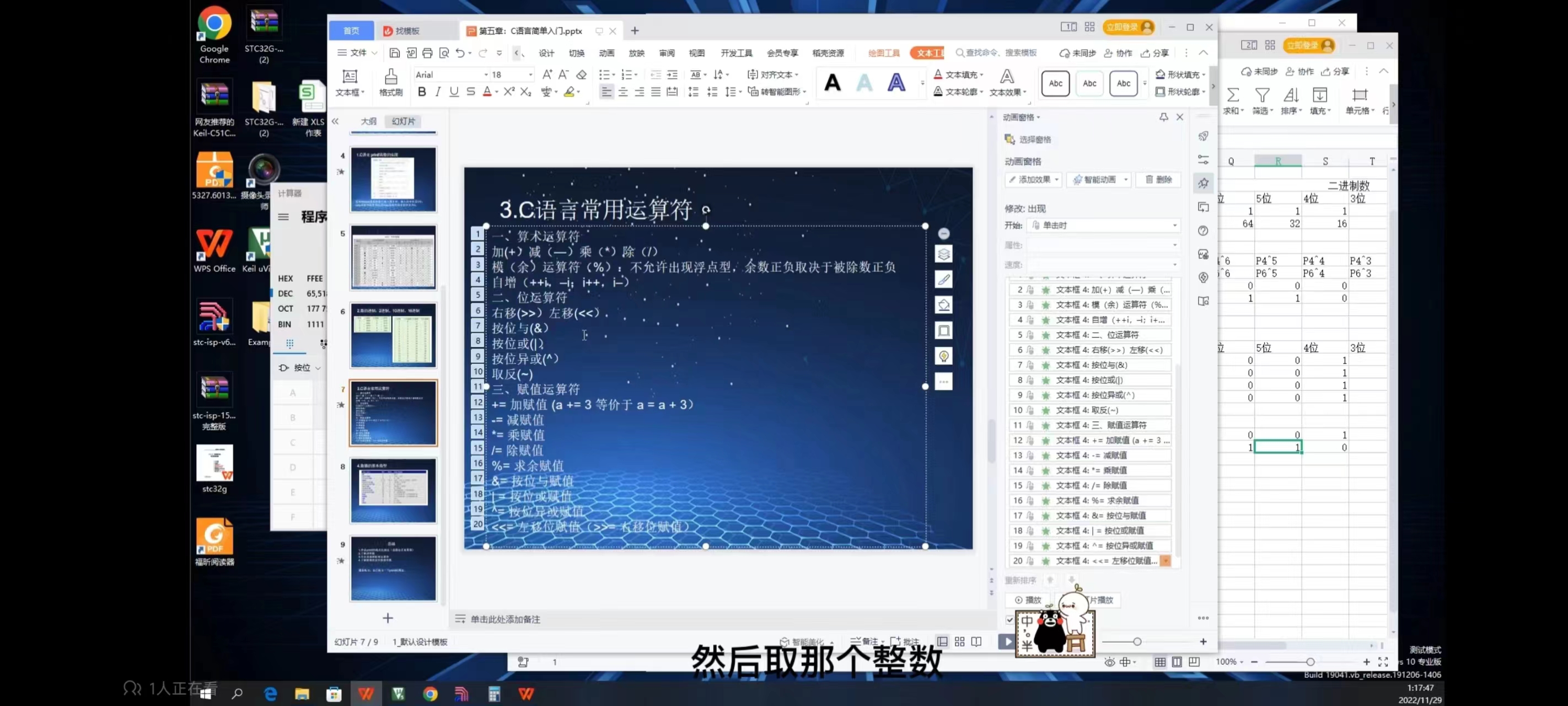

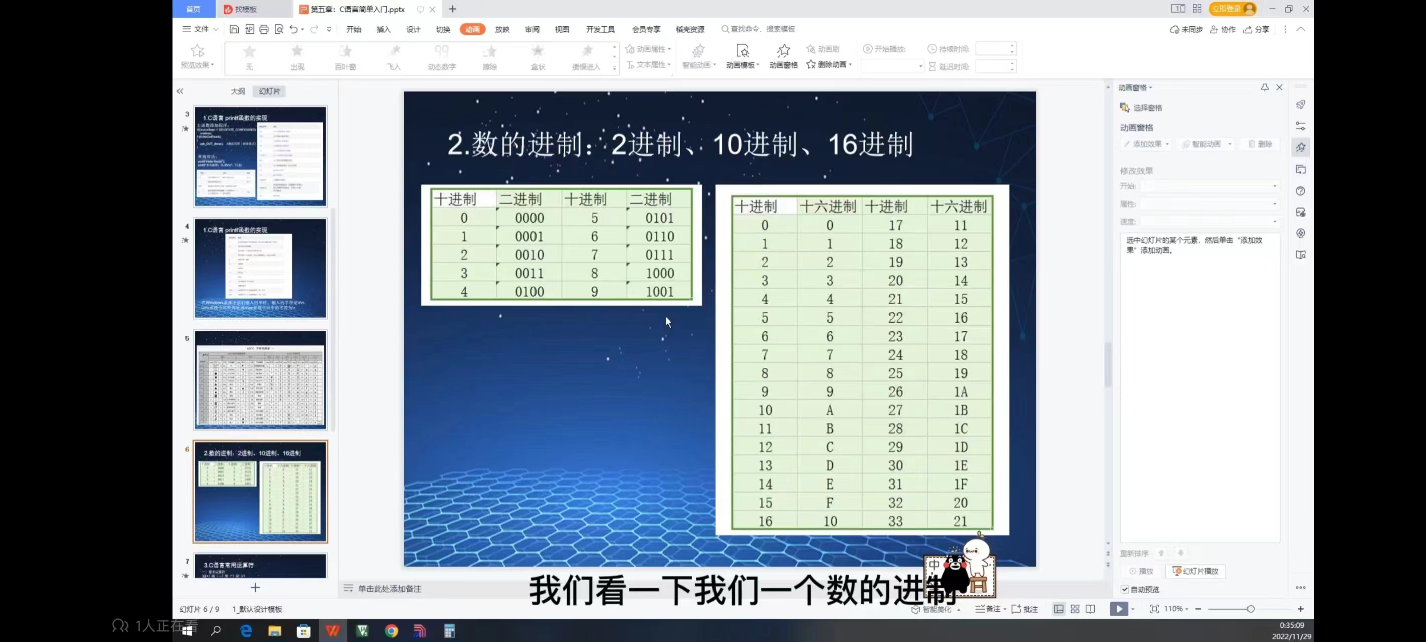

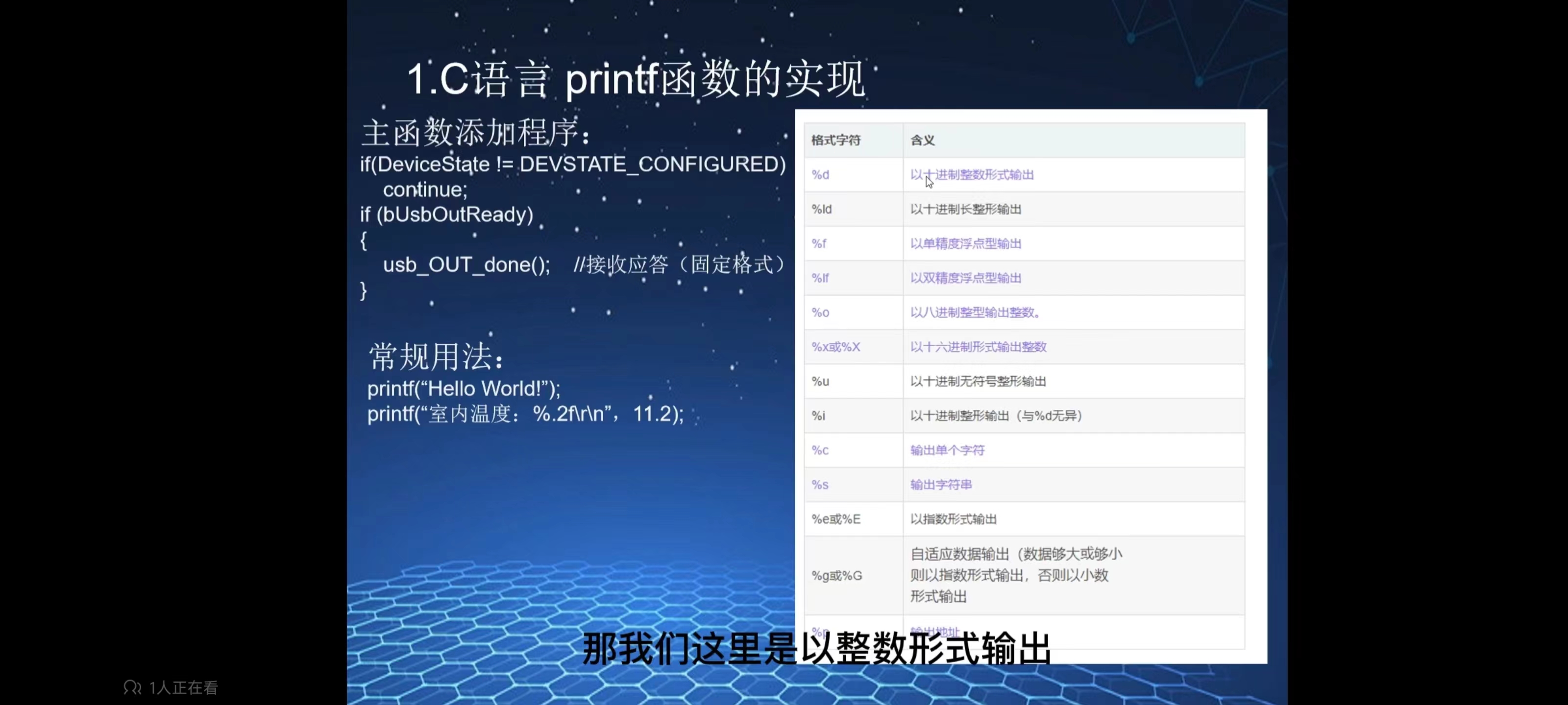

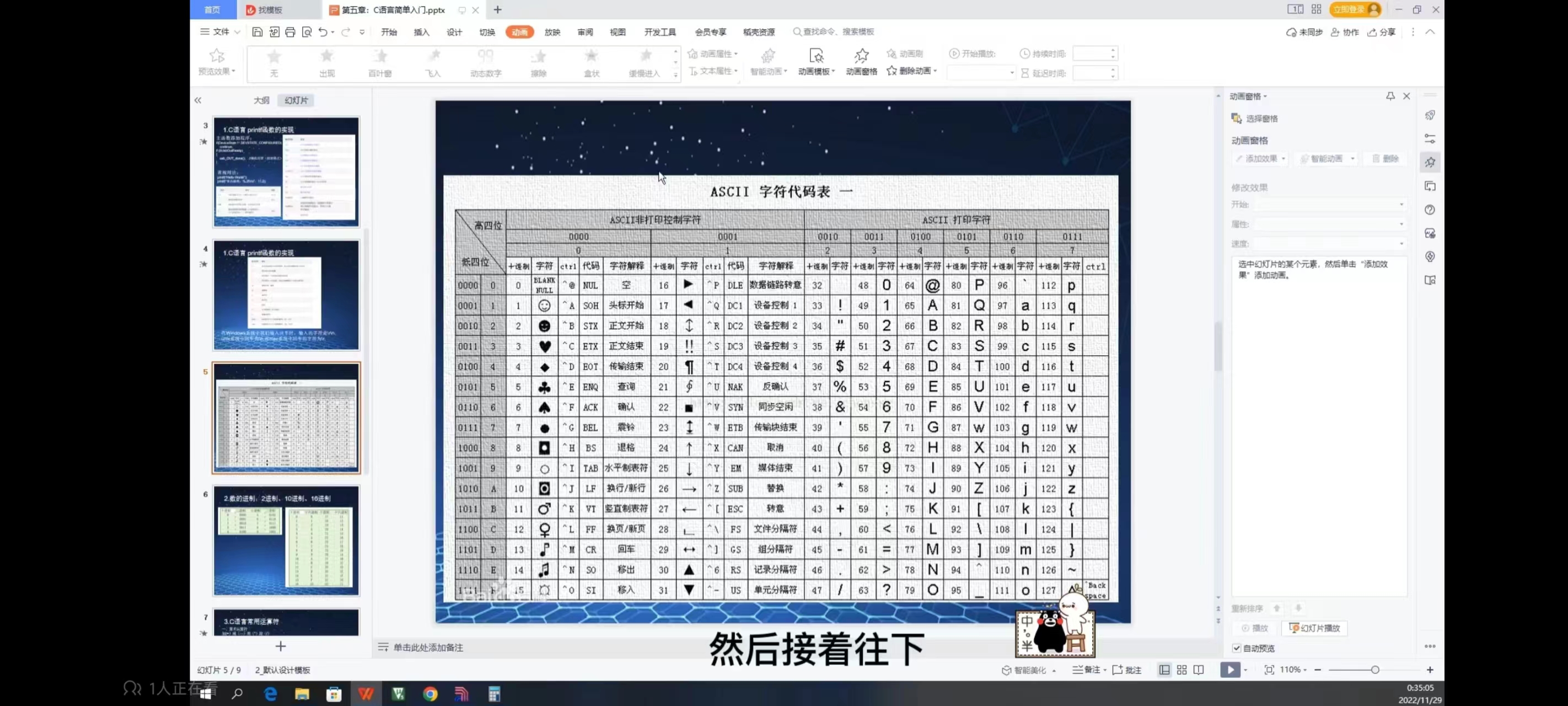

第五集讲的是C语言和运算符 和进制数 以及printf函数的应用

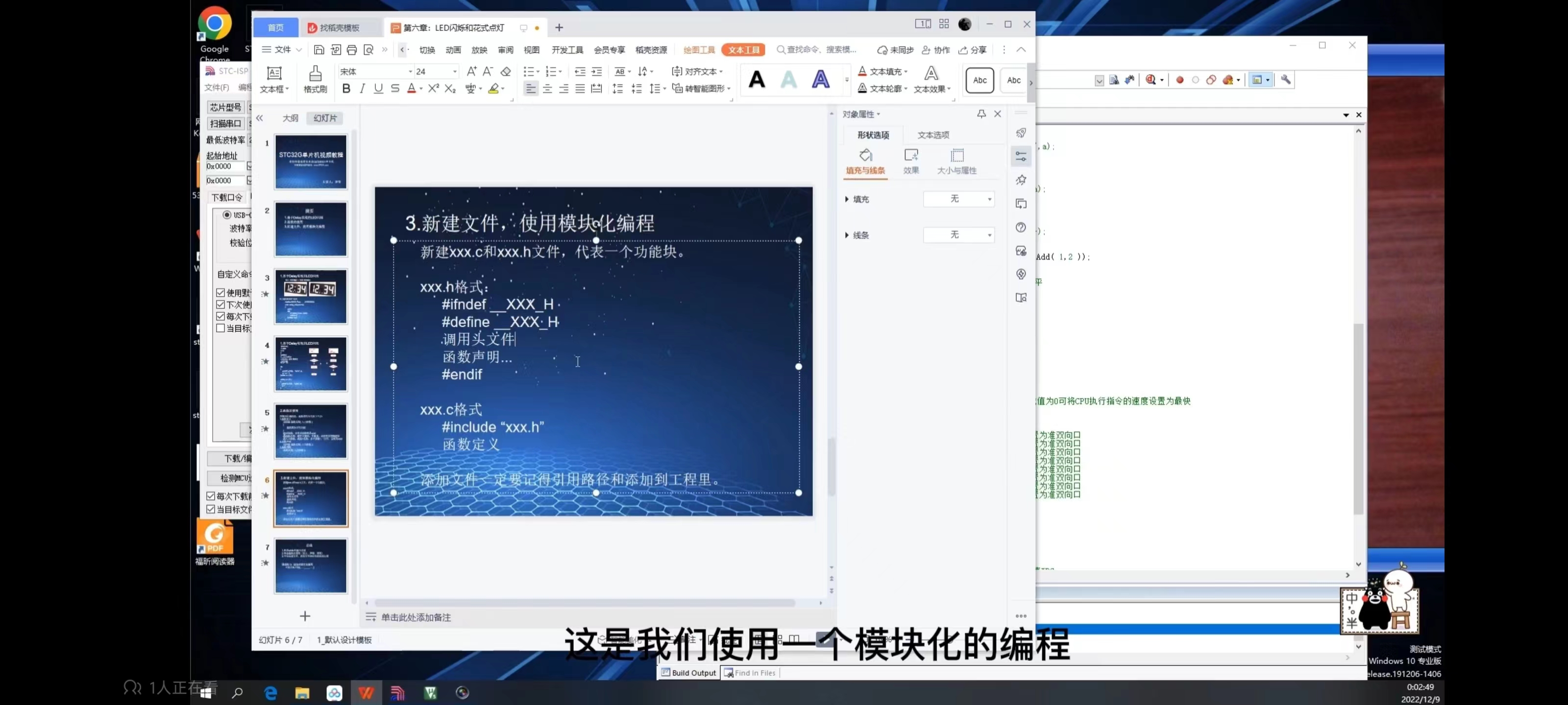

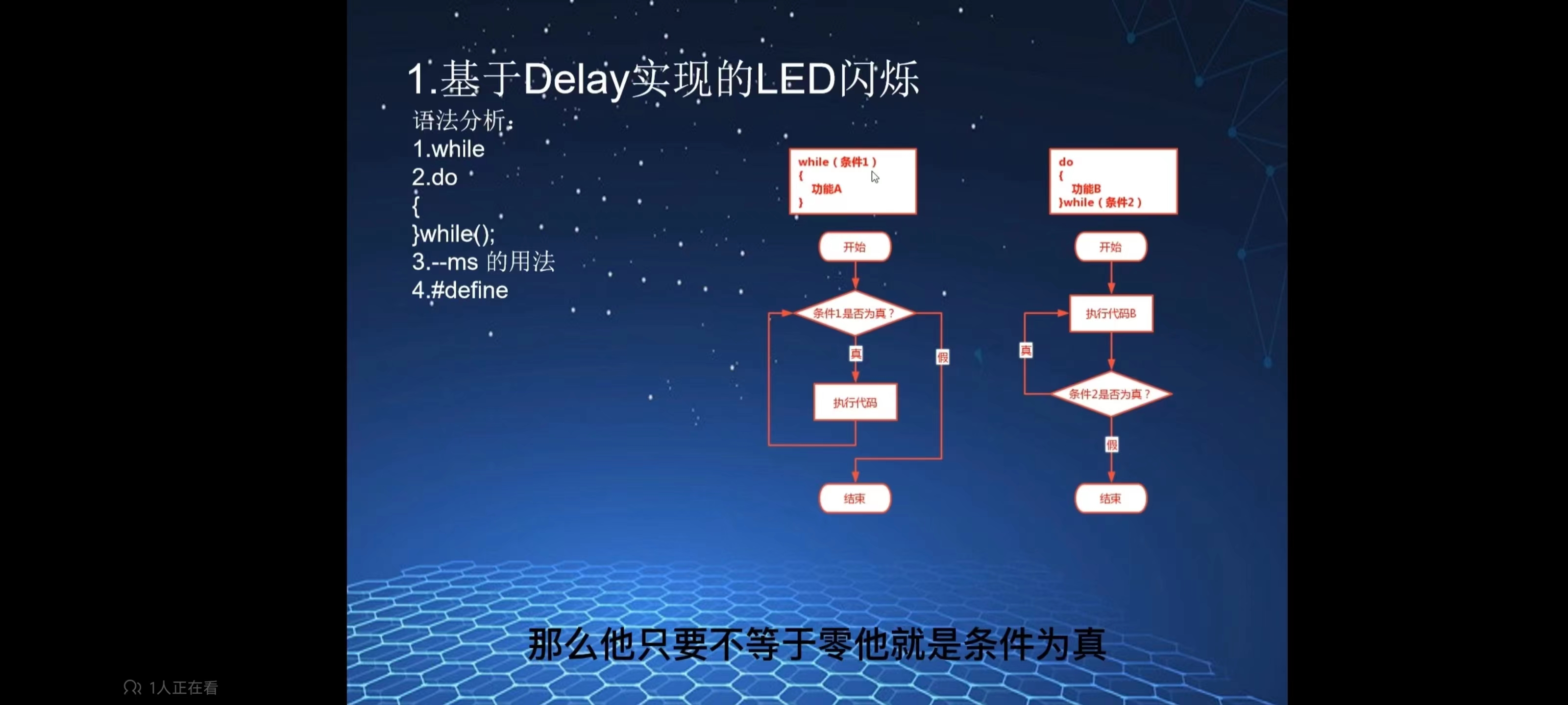

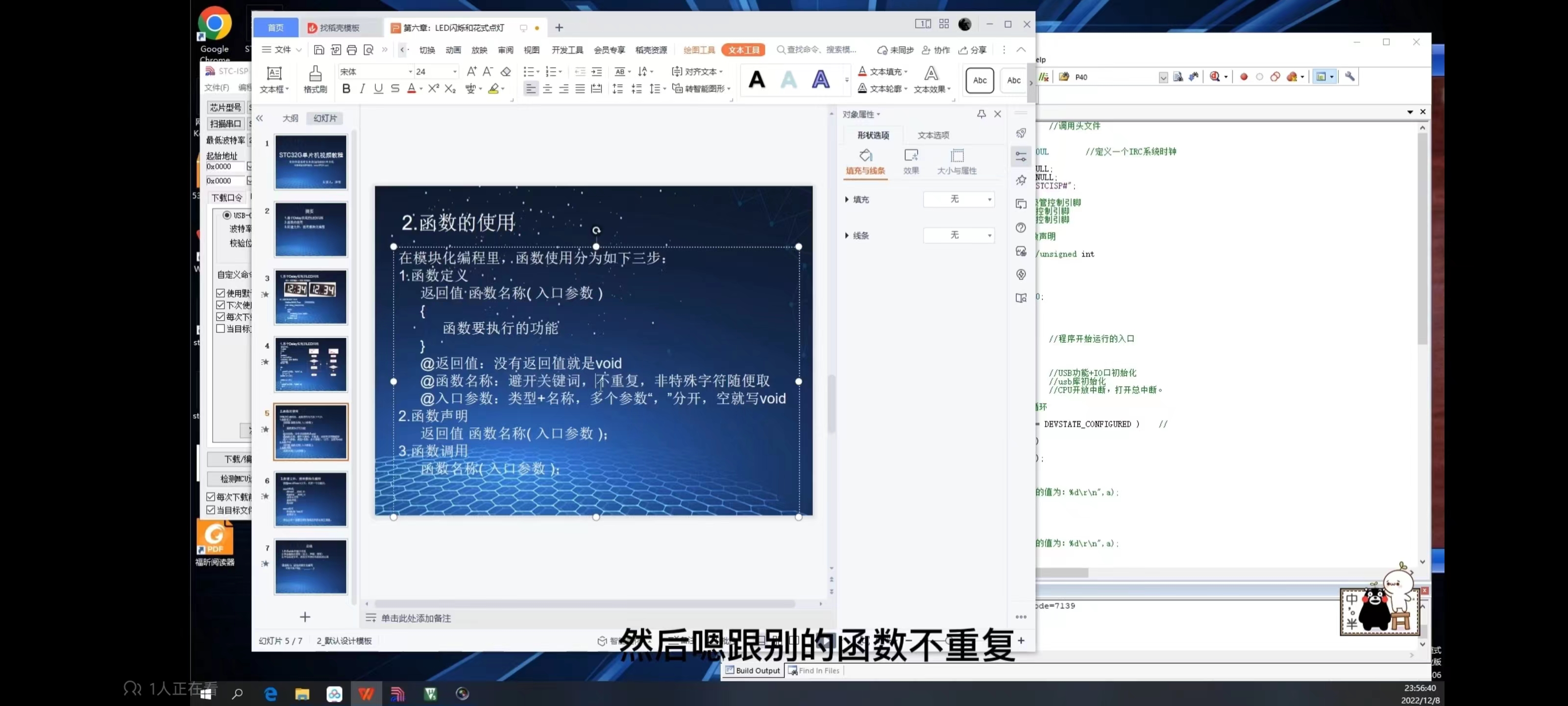

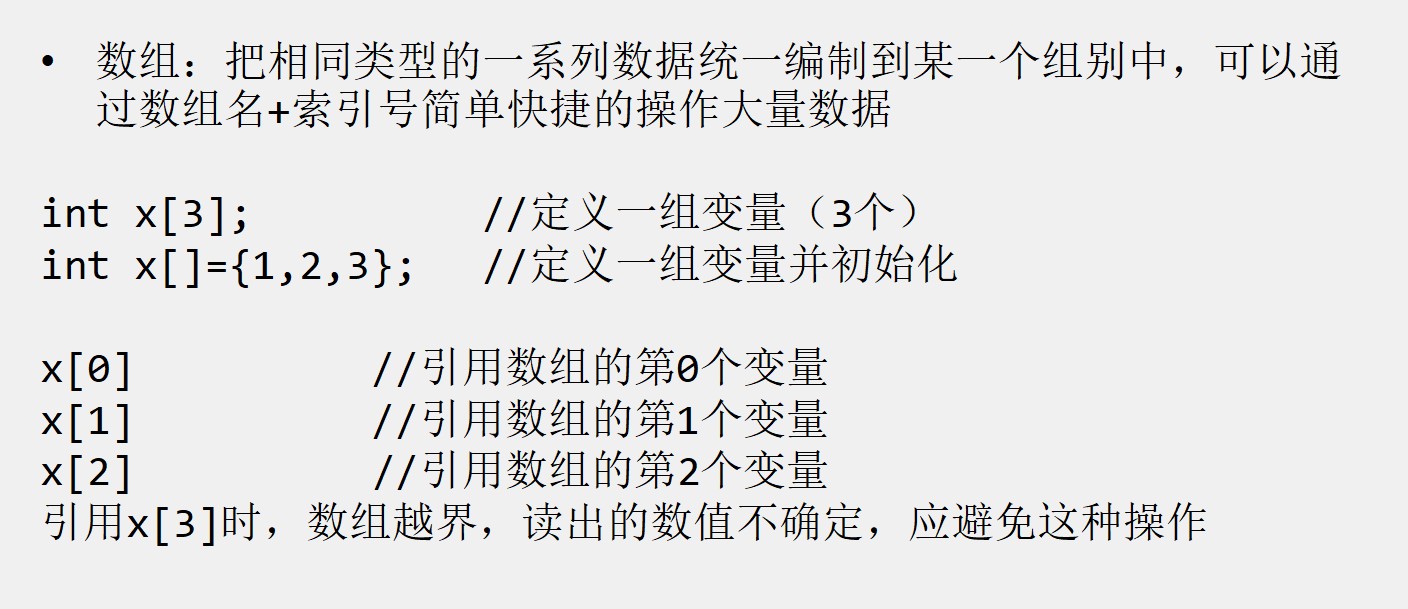

第七集下  按键位移实现流水灯效果
端口16进制转为二进制 位移二进制加1实现led变换
通过数组方式实现自动流水灯效果  数组自增实现切换数据
