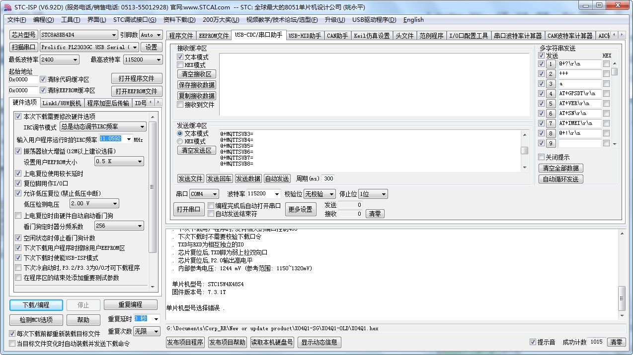

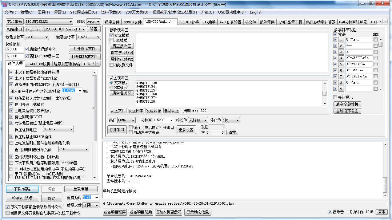

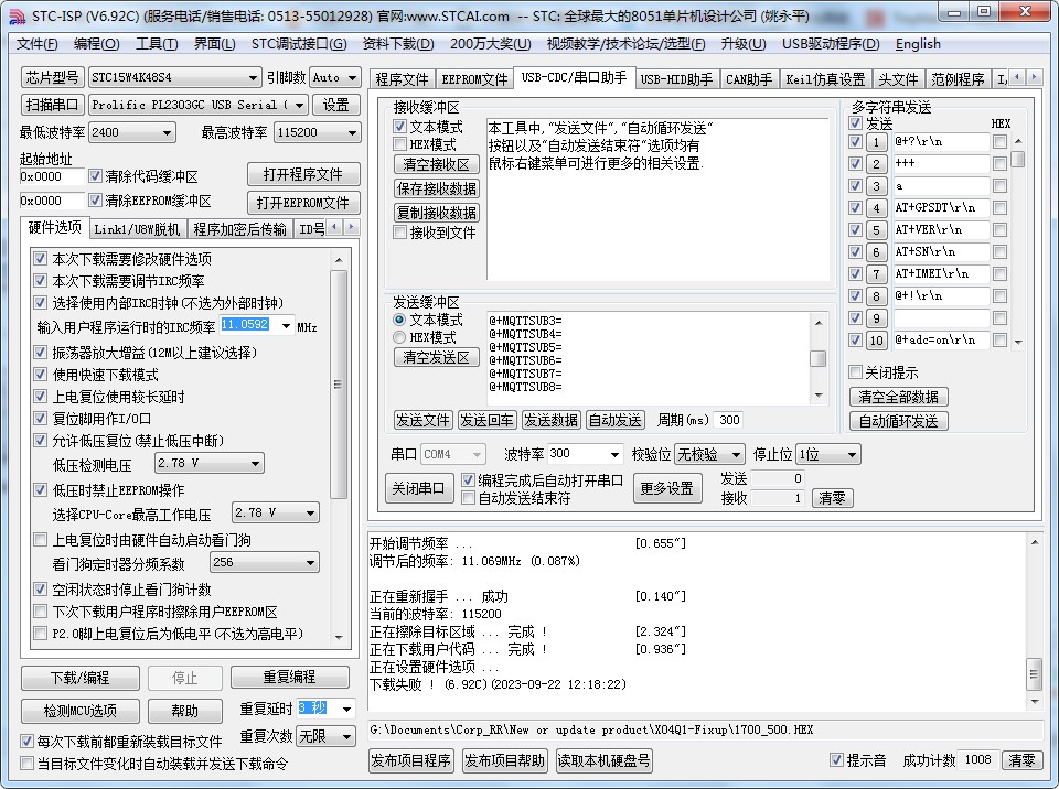

下载STC90C51RC发生型号错误:
如果把型号改成STC15W4K48S4出现下面的错误:
现在STC90C51无法下载了。

 楼主| 发表于 2023-9-22 12:56:15 | 显示全部楼层
6.89和6.92C都不行,专门下了个4.83版的,下载没有任何反应。

 楼主| 发表于 2023-9-25 15:28:28 | 显示全部楼层
现在的问题是芯片型号随便选什么都是选择错误:
实际型号是STC15F2K32S2和STC90C51RC。
