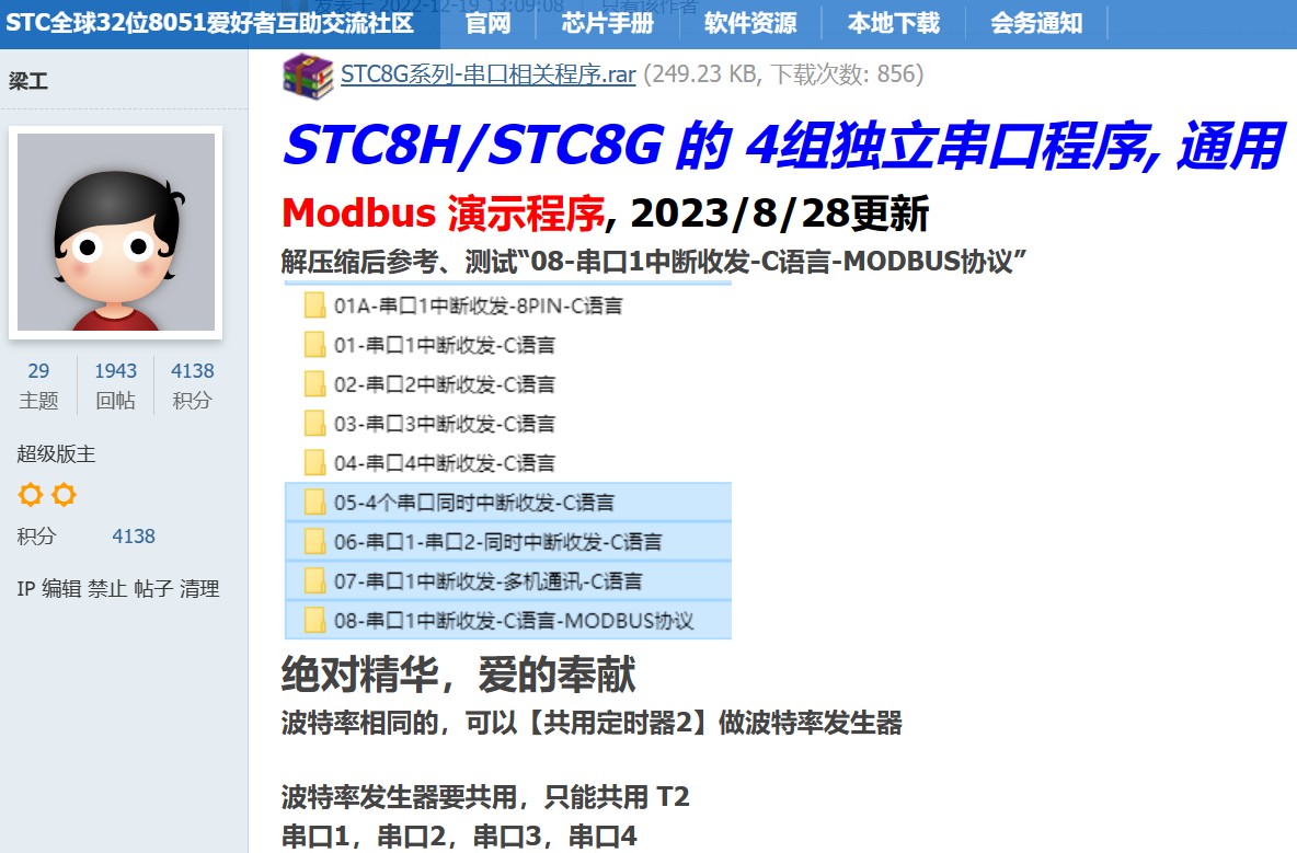

我把官网例程串口“1中断收发-C语言-MODBUS协议”做成.C和.H文件后,使用的芯片时STC8G1K08  单独测试,通信正常;移植到我的主程序中去,出现原来主程序不工作,通信正常,或是通信不正常,原来程序正常工作???
很是迷惑,求指点
