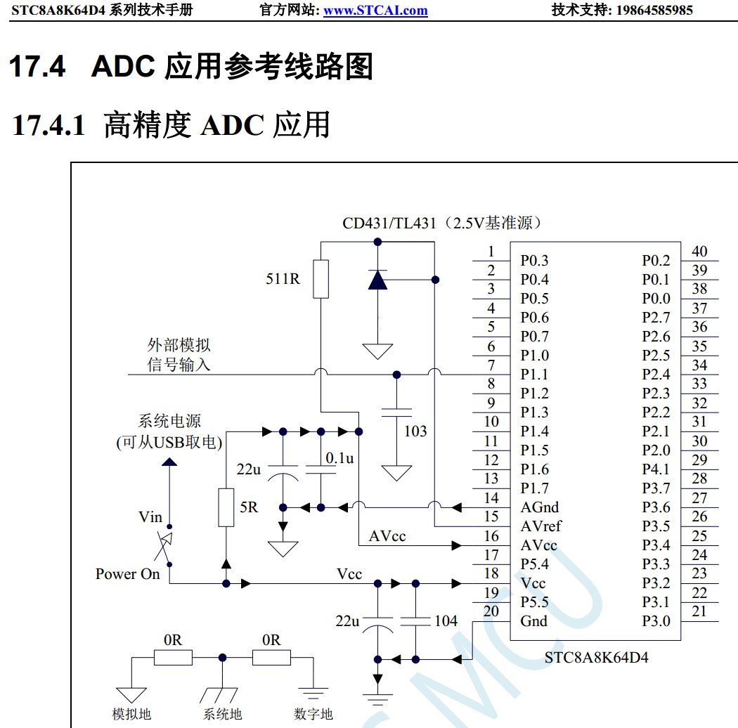

各位大神:STC8A8K64D4有3个电源脚:VCC、ADC_AVcc和AVref,请问VCC接5V、ADC_AVcc接3V、AVref接2.5V可以吗?谢谢!

ADC_AVcc与VCC同电压(或者ADC_AVcc最多比VCC低0.2V),AVref 在2.0~AVCC之间。
