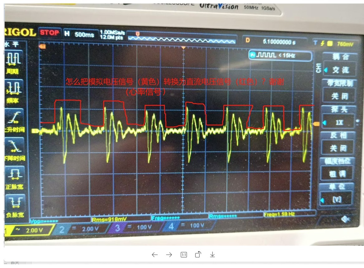

大家好,目前小弟遇到一个比较难解决的问题,如下图,请教一下要搭建什么电路才可以把模拟电压信号转换为直流电压,谢谢。

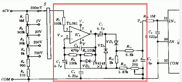

可以使用一个积分电路。
精密整流电路,参考数字万用表测交流电路。 [attachimg]22066[/attachimg]  详情 回复 发表于 2023-9-21 21:09

你是要达到什么效果?这么简单几句我看不出问题所在,我以为你是要将交流转直流。
你要让人明白你的问题,得提供一些信息:
1、信号是什么类型的(比如AM、FM)? 幅度? 频率?
2、你要输出什么样的波形?(比如模拟音频信号、数据信号)。

梁工,输入信号是心电(心率)信号,经过运放放大后输出,怎么把它转换为直流电压信号。
可以用DFT或FFT分析检测出来信号。  详情 回复 发表于 2023-9-23 00:36

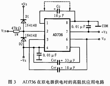

AD736 这颗芯片就是做这个用的
AD736是真有效值转换,可能不是楼主需要的。楼主要的是检测心电图信号。数字处理是优选。  详情 回复 发表于 2023-9-24 21:40

che*** 发表于 2023-9-23 12:22
AD736 这颗芯片就是做这个用的
