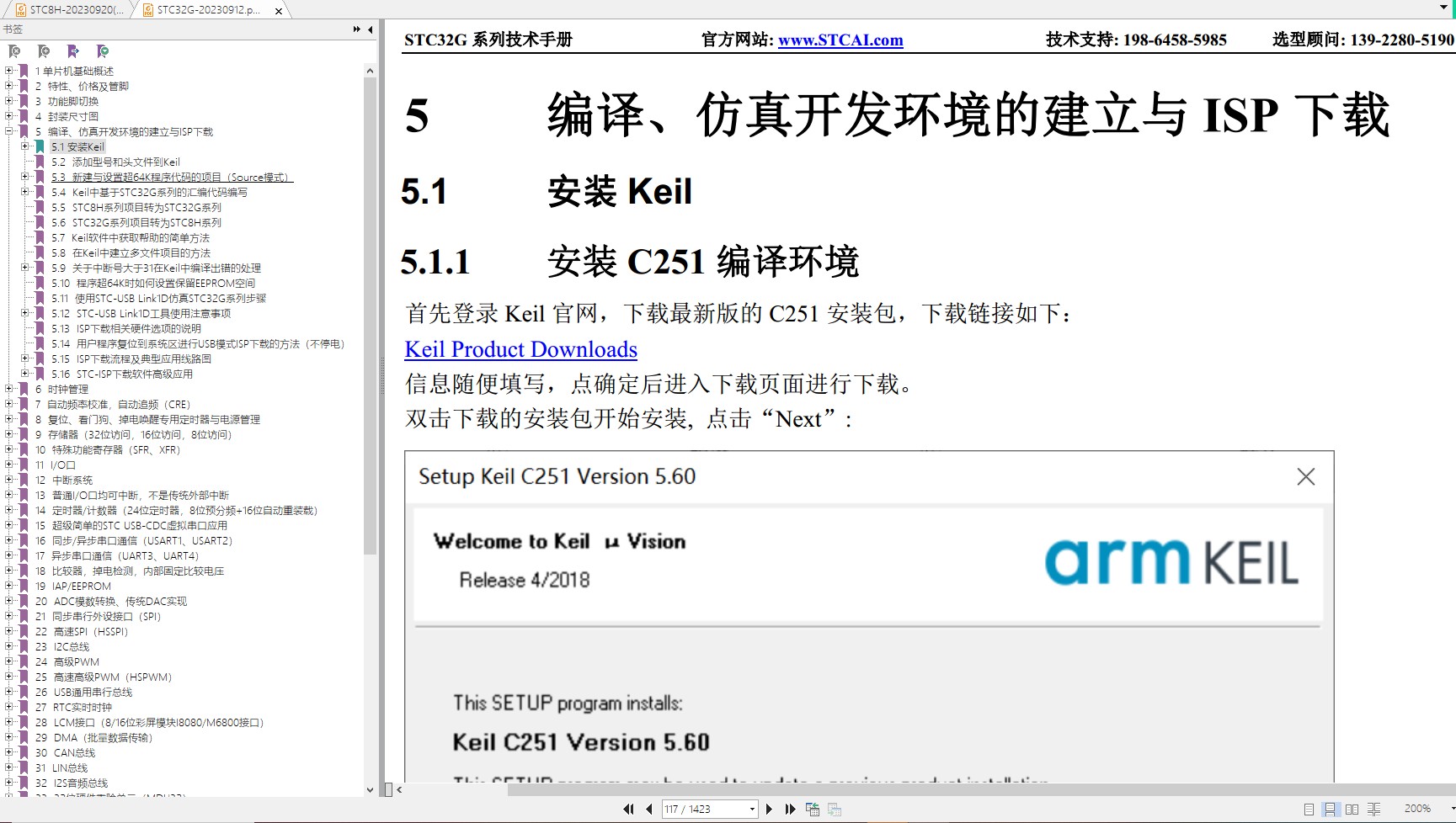

请问为什么我在Keil找不到我在STCISP点添加仿真设置的驱动中的STC32型号,有51和别的的,但是就是没有STC32的,这是怎么回事,谢谢

要安装 KEIL C251

感谢回答,正是这个原因,在安装了keil C251这个功能版就可以用STCISP 软件把库注入进去了,这样就可以正常使用了,谢谢啊

Keil C51+80251安装教程 + Keil中添加STC系列单片机_哔哩哔哩_bilibili  https://www.bilibili.com/video/BV1tw411A7UR/
