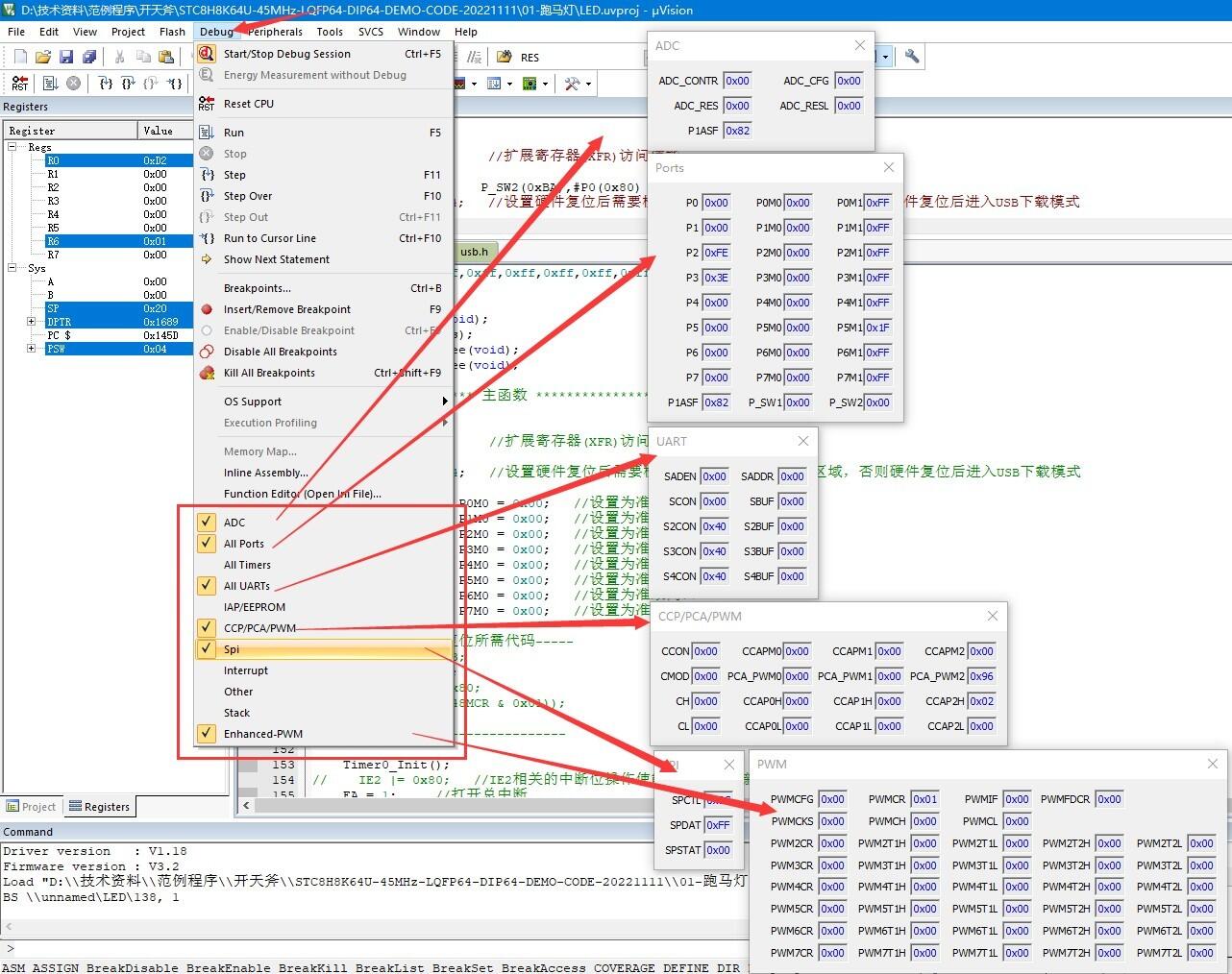

KEIL C51中,如何仿真时直接观察 STC 的常用寄存器
865
25104
 楼主| 发表于 2023-9-20 11:23:51 | 显示全部楼层

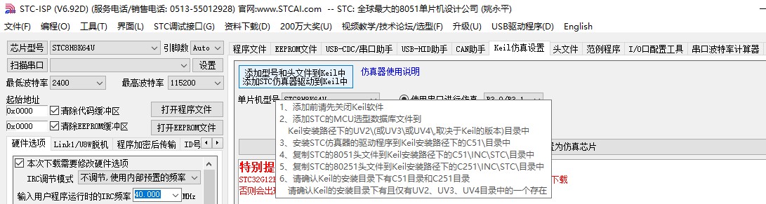

要添加驱动,用 STC-ISP V6.92D 或以上版本

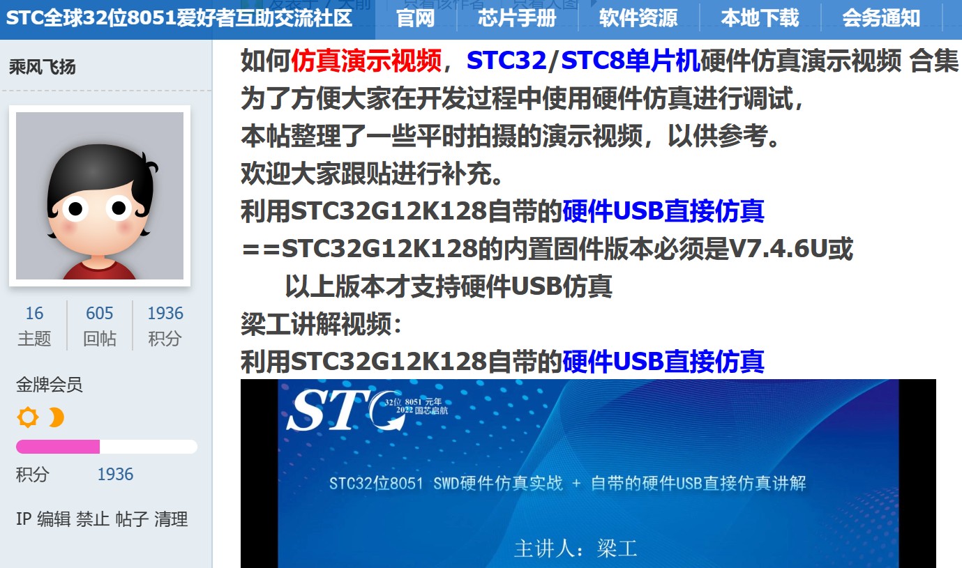

Keil小技巧-STC在仿真时用Watch窗口显示并修改XFR寄存器值
https://www.stcaimcu.com/forum.php?mod=viewthread&tid=4708
