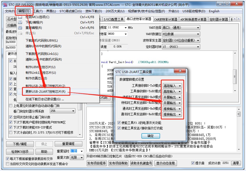

问题1,通过下面的步骤更新工具固件可解决
问题2,通过下面的设置可解决

谢谢,我试试
