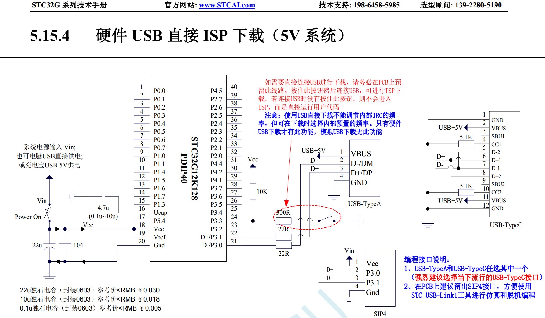

哈哈 你还自己焊接了个板子
个人申请官方的发板子太难了,随便改了一个直接接外设就好了,我也不想啊
  • 打卡总天数:223
  • 最近打卡:2025-10-30 18:32:37
792
20149
发表于 2023-10-4 09:52:24 | 显示全部楼层
自己焊接,用 DIP40 + USB-TypeA 插座比较方便
