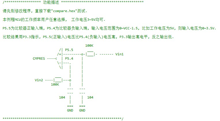

发表于 2024-11-1 16:39:53 | 显示全部楼层
你要什么样的程序?STC15W系列的比较器都是通用的。
#include        "STC15Fxxxx.H"
void        Compare_Config(void);        //比较器初始化
/*************        主函数 **************/
void main(void)
        Compare_Config();        // 比较器初始化函数
        while (1)
                if((CMPCR1 & CMPRES) > 0)        P33 = 1;        //比较结果, 1: CMP+电平高于CMP-,  0: CMP+电平低于CMP-,  只读
                else                                                P33 = 0;
void        Compare_Config(void)        //比较器初始化
        P5n_pure_input(0x30);        //P5.4 P5.5 设置为高阻输入
        CMPCR1 = 0;
        CMPCR2 = 60;                //比较结果变化延时周期数, 0~63
        CMPCR1 |= (1<<7);        //1: 允许比较器,     0:关闭比较器
        CMPCR1 |= (0<<5);        //1: 允许上升沿中断, 0: 禁止
        CMPCR1 |= (0<<4);        //1: 允许下降沿中断, 0: 禁止
        CMPCR1 |= (0<<3);        //输入正极性选择, 0: 选择外部P5.5做正输入,           1: 由ADC_CONTR[2:0]所选择的ADC输入端做正输入.
        CMPCR1 |= (1<<2);        //输入负极性选择, 0: 选择内部BandGap电压BGv做负输入, 1: 选择外部P5.4做输入
        CMPCR1 |= (0<<1);        //1: 允许比较结果输出到P1.2,  0: 比较结果禁止输出到IO
        CMPCR2 |= (0<<7);        //1: 比较器结果输出P1.2取反, 0: 不取反
        CMPCR2 |= (0<<6);        //0: 允许内部0.1uF滤波,  1: 关闭
