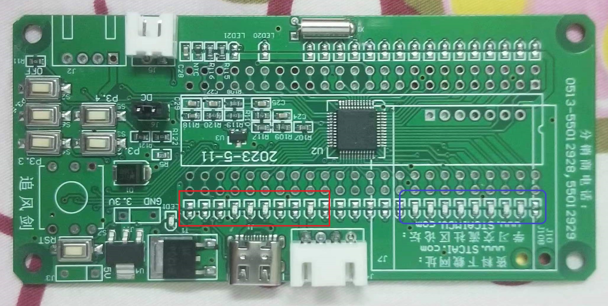

我测试了, 只是初步测试, 手头没有逻辑仪, 只是观察运行结果 (led亮闪), 用的是追风剑.
111.jpeg 注: 图片为网上copy
测试1_uCOSII-STC32G-V1.00.rar 测试, 红框 和 蓝框 内 LED 均 闪亮(表明工作工常).
测试2_uCOSII-STC32G-V1.00.rar  测试, 红框 LED闪亮一次, 蓝框 内 LED 均 闪亮(速度加快)., 结合阅读程序, 得出结果, 任务A和任务B永远停止运行
经我修改后的 测试2_uCOSII-STC32G-V1 , 运行结果和 测试1 相同, 红框 和 蓝框 内 LED 均 闪亮(表明工作工常).
请老杨在百忙之中, 帮忙测试验证一下.

(1)RTOS是一个实时运行的系统,其中的时序性很强。肉眼看效果是不能判断是否正确。
(2)你昨天的例子用的是V1.00老版本,你无论怎么改都不可能通过测试2的。
(3)如果你想涉足STC单片机RTOS,你一定要有逻辑分析仪。我一般用下面这个
