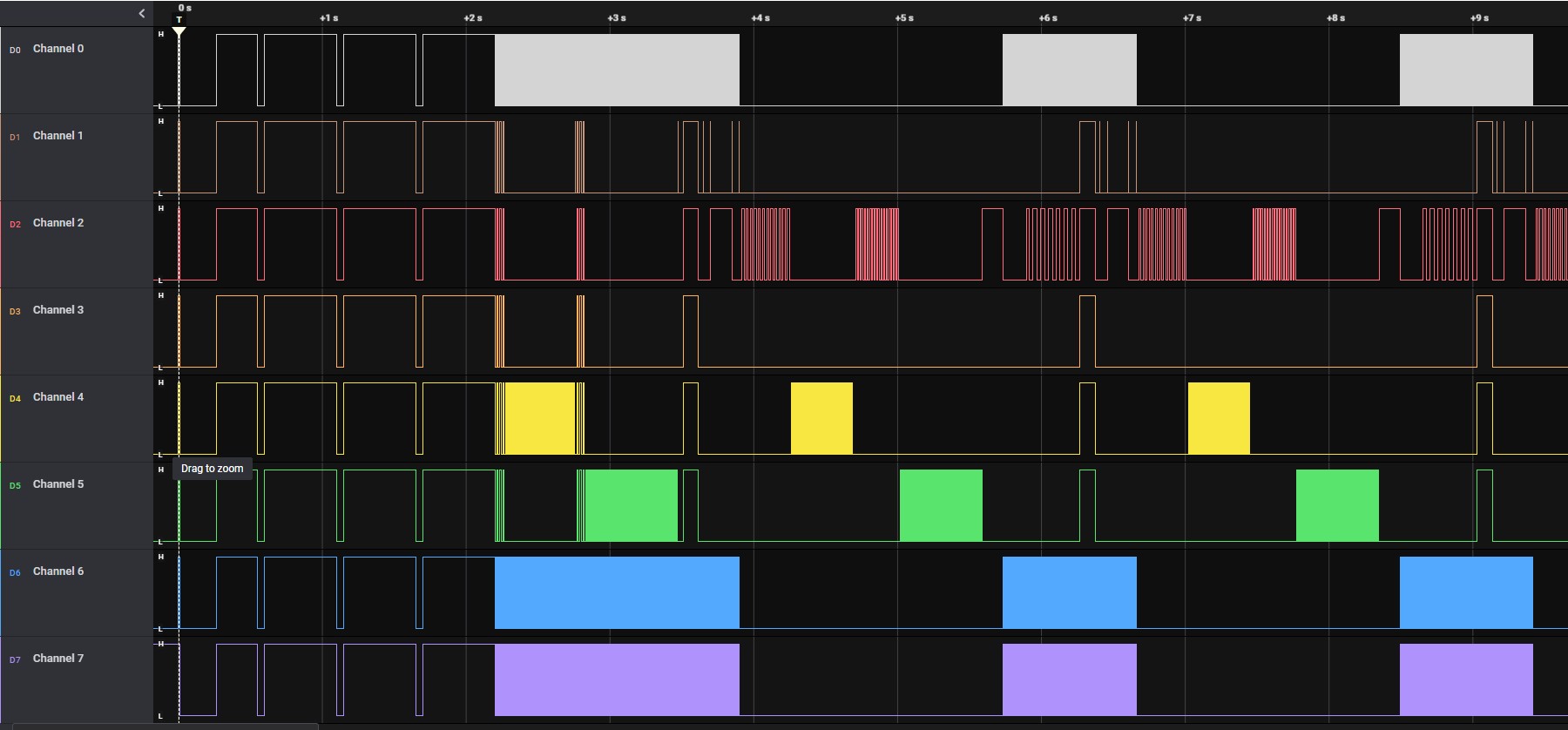

这个临界区切换任务移植成功。检测到临界区,使用代码切换方式。
测试2_uCOSII-STC32G-V1.02.zip
439.41 KB, 下载次数: 195
(1)首先祝贺你新的STC32G移植版V1.02通过了“关闭总中断在临界区保护中进行任务切换的测试”。有图,有程序的证明就是扎实。 (2)今天你成功通过测试了,还会再说测试没有通过前的“本来这个测试方案,  详情 回复 发表于 2023-9-21 08:33
(2)今天你成功通过测试了,还会再说测试没有通过前的“本来这个测试方案,真实项目不会存在的”那句话吗?
(3)真实项目会不会存在的,取决于你的世界有多大。你的世界里没有,别人的世界里(比如我的世界里)有没有?那人类的世界有没有?
(4)建议你以后想表达的时候,加个定语“在我的世界里真实项目不会存在的”。如果青蛙说的是“我的井里没有,我想谁也不会嘲笑他的。因为他没有否定井外的世界没有,也表示他已经知道井外部还存在一个世界,只是因为他还没有跳出去而已,也许将来有机会他跳出去了,他就会变成王子了。不管一个人有多小的本事,只要他有这样的格局我就会敬重他。
(5)熊仔你将来能不能变成王子我不知道,但是经过你的努力,今天你的STC32G上的uC/OS-II移植版通过了这个测试(在STC8上的你已经通过了),可以向更高的新台阶迈进了。而到今天,我还没有看到已经移植/研制到STC32G单片机上的C251-UCOSII、FreeRTOS和CosyOS这三个RTOS通过这个测试,期望他们有一天也能通过这个测试,迈上新台阶。
