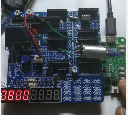

STC8H8K64U高级PWM应用,按键控制电机速度,数码管显示PWM值。
STC8H8K64U高级PWM电机调速数码管显示

发表于 2024-3-13 16:01:32 | 显示全部楼层
转数显示在数码管上,是不是用了霍尔元件反馈呀?没看到原理图呢
  • 打卡总天数:595
  • 最近打卡:2025-10-22 00:17:38
3271
6068
6068
发表于 2024-3-14 06:05:49 来自手机 | 显示全部楼层
是pwm值不是转速,2线电机转速不好算
