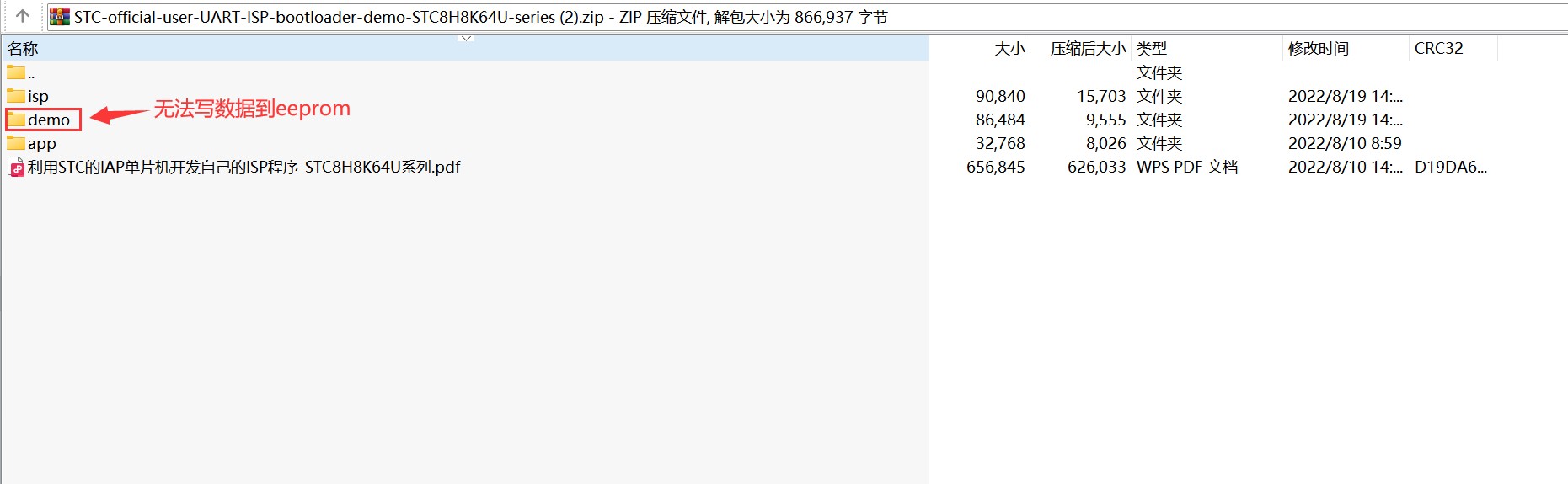

1、STC8H4K64TL设置整片64K EEPROM;
2、EEPROM分配情况:isp(4k) + app(58k) + 参数(2K);
3、在isp程序中可以操作参数分区擦除和写入,但是在跳转到app中后无法对参数分区进行擦除和写入;
有没有大佬遇到过这种情况?是单片机本身不支持吗?
程序从isp跳转到应用demo中后无法写入eeprom
