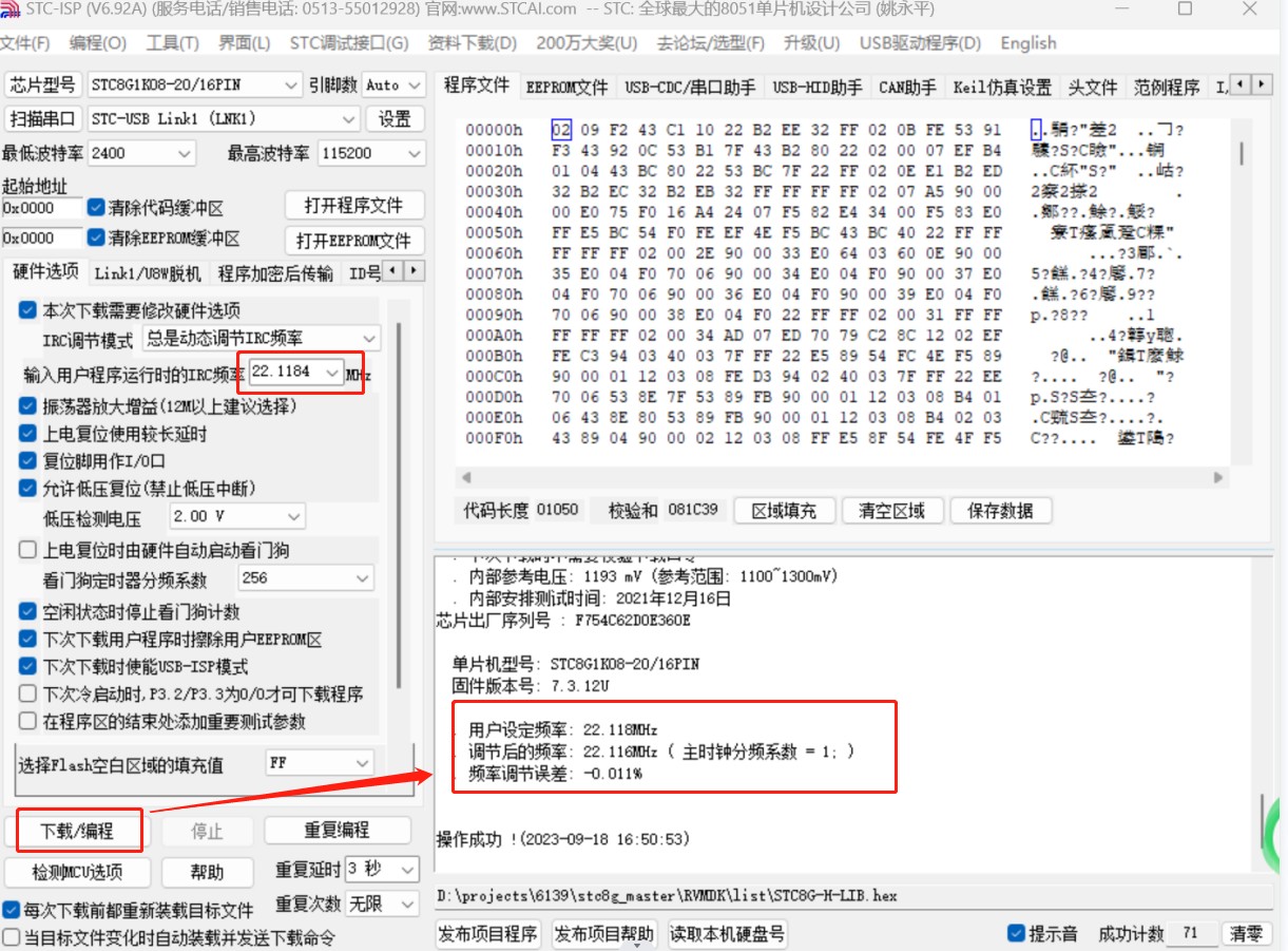

软件上,使用内部高精度时钟22.1184MHz,main函数入口就是设置P13管脚低电平
硬件上,P13管脚有个10K的上拉电阻。
问题:测试mcu的VCC到5V,与P13管脚低电平之间的时延有300多ms。
软件debug看了一下,只有10ms左右。
请问这是什么原因?我要怎么优化?

STC8G/STC8H芯片的上电延时主要由下面两部分组成:
1、硬件上电延时
     STC8G/STC8H芯片上电有180ms左右的硬件延时,用于等待电源电压稳定
     这部分延时可通过ISP下载时取消下面的勾选项来取消
2、STC系统ISP等待串口命令序列延时
     STC串口ISP代码一般会等待130ms左右的时间来等待是否有合法的ISP指令
     这部分延时可通过ISP下载时勾选下面的勾选项来加快ISP启动
     (勾选这个选项需谨慎,一旦勾选,下次必须P3.2/P3.3接地才能下载)
其他,还有硬件启动以及一些必要系统代码运行的时间是无法取消的。
