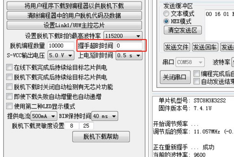

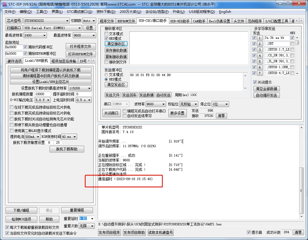

用485烧写程序,如图下载后正在设置硬件选项,然后通信超时,导致芯片再也无法烧写,怎么解决

485产品已经灌封,断电后上电也找不到芯片了,有什么好的办法

下载完成了,为什么还通信超时

超时也设置了
请问有多测试几颗样品实时看吗? 你的这种情况确实比较令人费解,一时无法确定是什么原因导致的  详情 回复 发表于 2023-9-19 13:31

发表于 2023-9-19 13:31:11 | 显示全部楼层
请问有多测试几颗样品实时看吗?

估计是串口有器件导致信号不良而超时。
试试降低波特率,换电脑等试试。。。

发表于 2023-9-21 20:02:55 | 显示全部楼层
之前遇到过。解决:在下载时一直长按复位按键,相当于给芯片复位引脚低电平,等待他重新下载就好。但是不一定好使。

可以试一试将最低和最高波特率都设定为2400试一试,我尝试了一下可以下载

换一个USB转串口模块,换一根质量更好的USB线,使用机箱后面的USB端口
