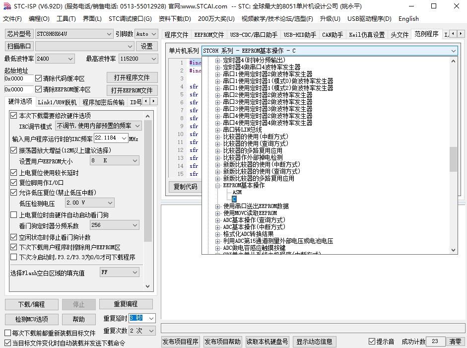

使用芯片是STC8H8K64U,这段是我的eeprom的代码,但是存不进去,不知道是为什么

这是地址和函数调用方法
#define IAP_ADDRESS1 0x0000
#define USED_BYTE_QTY_IN_ONE_SECTOR   128
sequential_write_flash_in_one_sector(IAP_ADDRESS1, 16,protect_buffer);

1,烧录时要设置 EEPROM的大小,如
2,地址要对
3,等待时间要对
