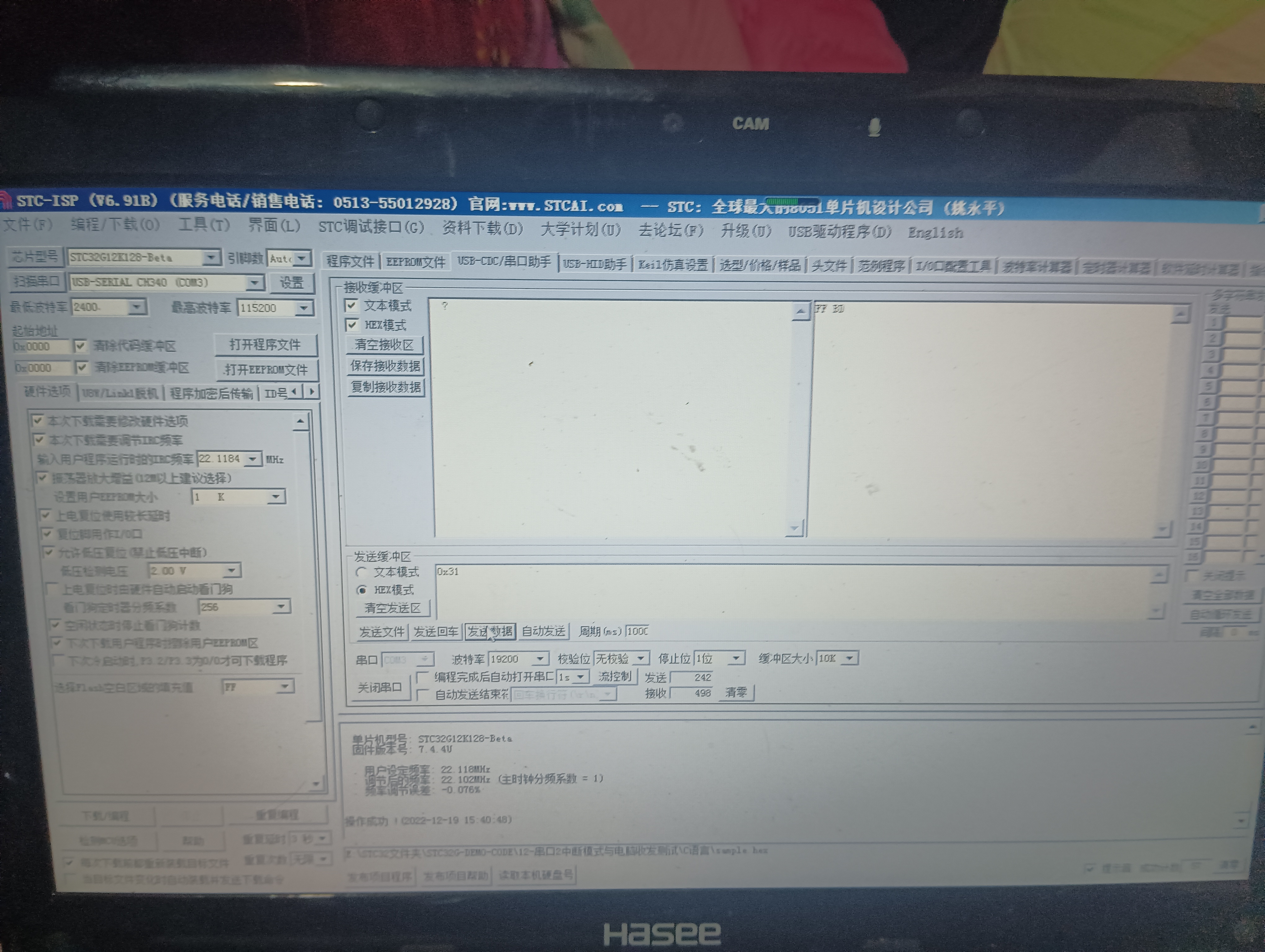

购得STC32V9.4实验箱一个,在学习串口通讯时感觉无从下手,我用USB转转串口340芯片9针接头连接在串口插头板子com2上,另一端与电脑USB口相连,用LINK1D对实验箱下载程序和供电。
在用USB线成功DEMO-code-12实例下载后,在USB-CDC中打开340芯片显示的com3串口,发送数据0x31,返回不正确,下载时我设定到22.1184M,肯定出了问题了,有没有连接操作示意介绍一下
  串口1的例程我也未调试成功,不知如何具体操作,实验箱说明书也没看出什么名堂来。

已解决,波特率看记错了,阴沟里翻船了。波特率不一致,程序中是115200,实际设定成19200。记错了白忙活几小时
