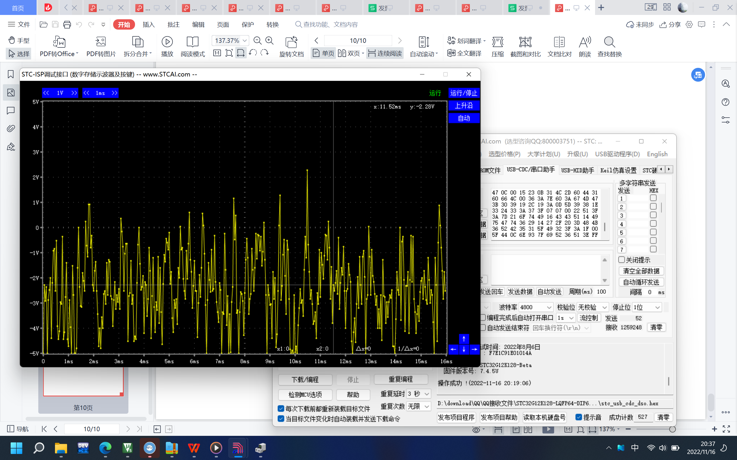

发表于 2022-11-16 21:12:12 | 显示全部楼层 |阅读模式

标题太长了,有什么问题可以写到正文来。

楼主是使用STC公司的板子吗?还是自己做的板子?STC公司的板子生产时都会下载测试正常才会发货的。

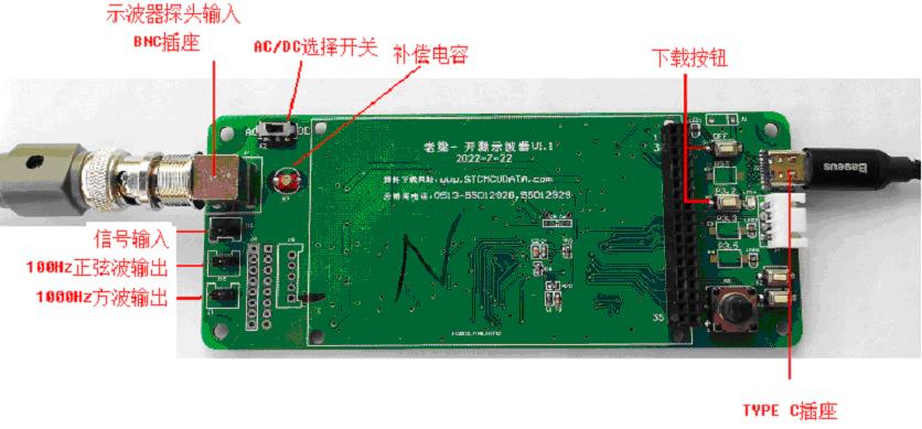

未命名.jpg 示波器有100Hz正弦波和1000Hz方波输出,将输出信号连接到示波器输入即可看到信号波形。

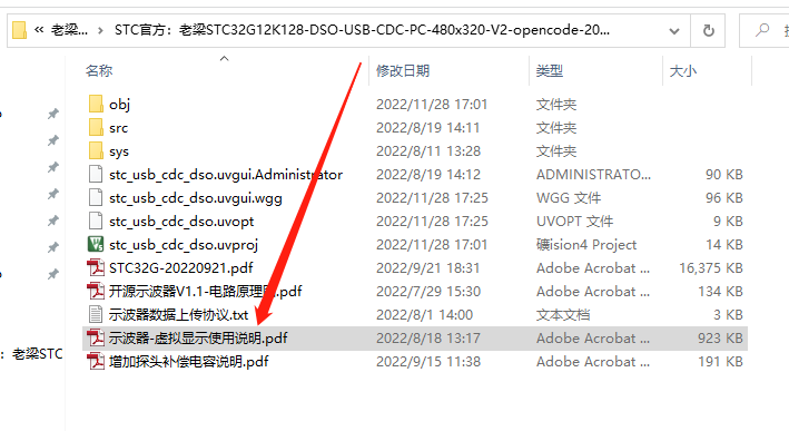

严重按照说明书操作,波形肯定很完美,认真看一下说明书

1、拿到板卡后,第一步先下载【stc-isp-15xx-v6.90U-完整版】链接:工具软件-深圳国芯人工智能有限公司 (stcai.com)
2、使用数据线连接板卡和电脑后,在【stc-isp-v6.90U.exe】程序界面按照说明书选择芯片型号STC32G12K128-Beta、晶振选35M,选择下载好的【stc_usb_cdc_dso.hex】:深圳国芯人工智能有限公司-核心功能实验板 (stcai.com)
3、按住板卡上【OFF】+【P3.2】,先放开【OFF】按键,等【stc-isp-v6.90U.exe】程序界面左上角看【扫描串口】识别出来【STC USB Writer (HID1)】后再放开【P3.2】按键
4、点击【stc-isp-v6.90U.exe】程序界面左下角【下载/编程】,完成程序烧录
5、点击【stc-isp-v6.90U.exe】程序界面最上面的菜单项【STC调试接口】在里面选择【接口设置】--选中--【将所有调试接口绑定到USB-CDC/串口助手】后【确定】
6、点击【stc-isp-v6.90U.exe】程序界面最上面的菜单项【STC调试接口】在里面选择【数字示波器及按键】,就能看到虚拟示波器界面了。
7、重新插拔USB给板卡重新上电【不管你什么时候用示波器,第一步就是连接USB到电脑的上电操作】点击【stc-isp-v6.90U.exe】程序界面右侧主窗口菜单【SB-CDC/串口助手】后打开串口
8、在PC窗口里将【虚拟示波器界面】置顶,就可以用鼠标操作示波器界面显示了,同时用探头或连接线接到方波或正弦波的插头上,正着试一下,反着试一下,你就能找到哪个是GND了。接线对了,波形就出来了。
9、官网的说明书很细致,多看看。

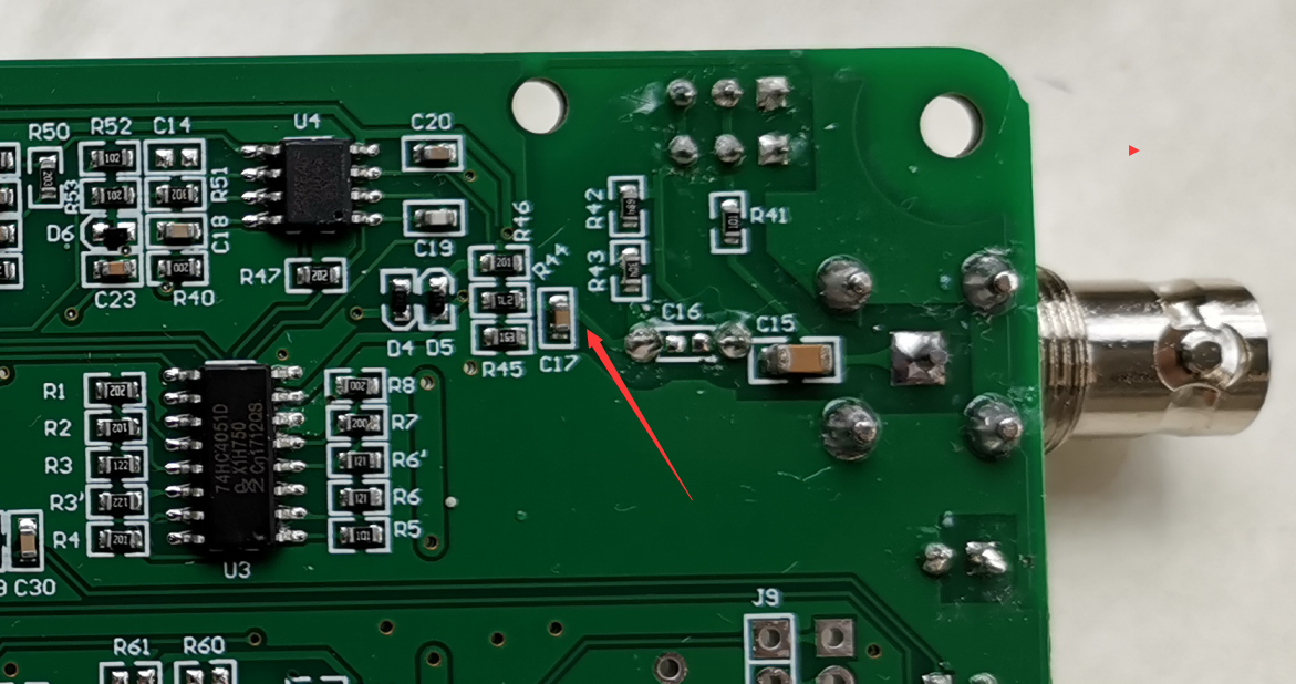

10、我这补偿没调好呢,技术支持告诉我需要在C17位置并联一个220~470pF的电容,
