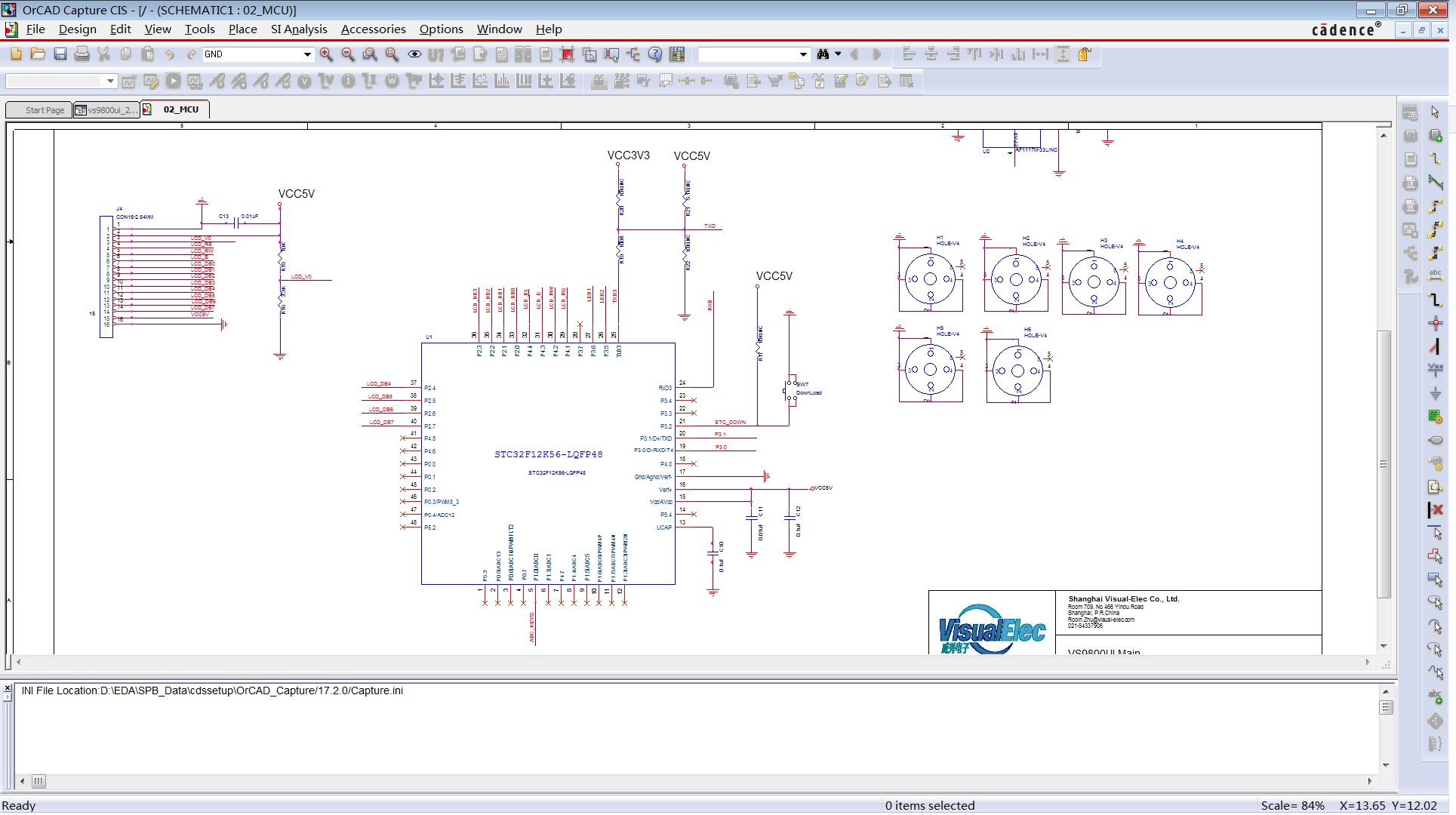

ADC0采样准确的,等于分压点电压
但是ADC15(1.19V)每次测量都是1.30V
请问程序是否有什么诀窍, 才能准确测量ADC15(1.19V), 从而能正确反推VCC_IN

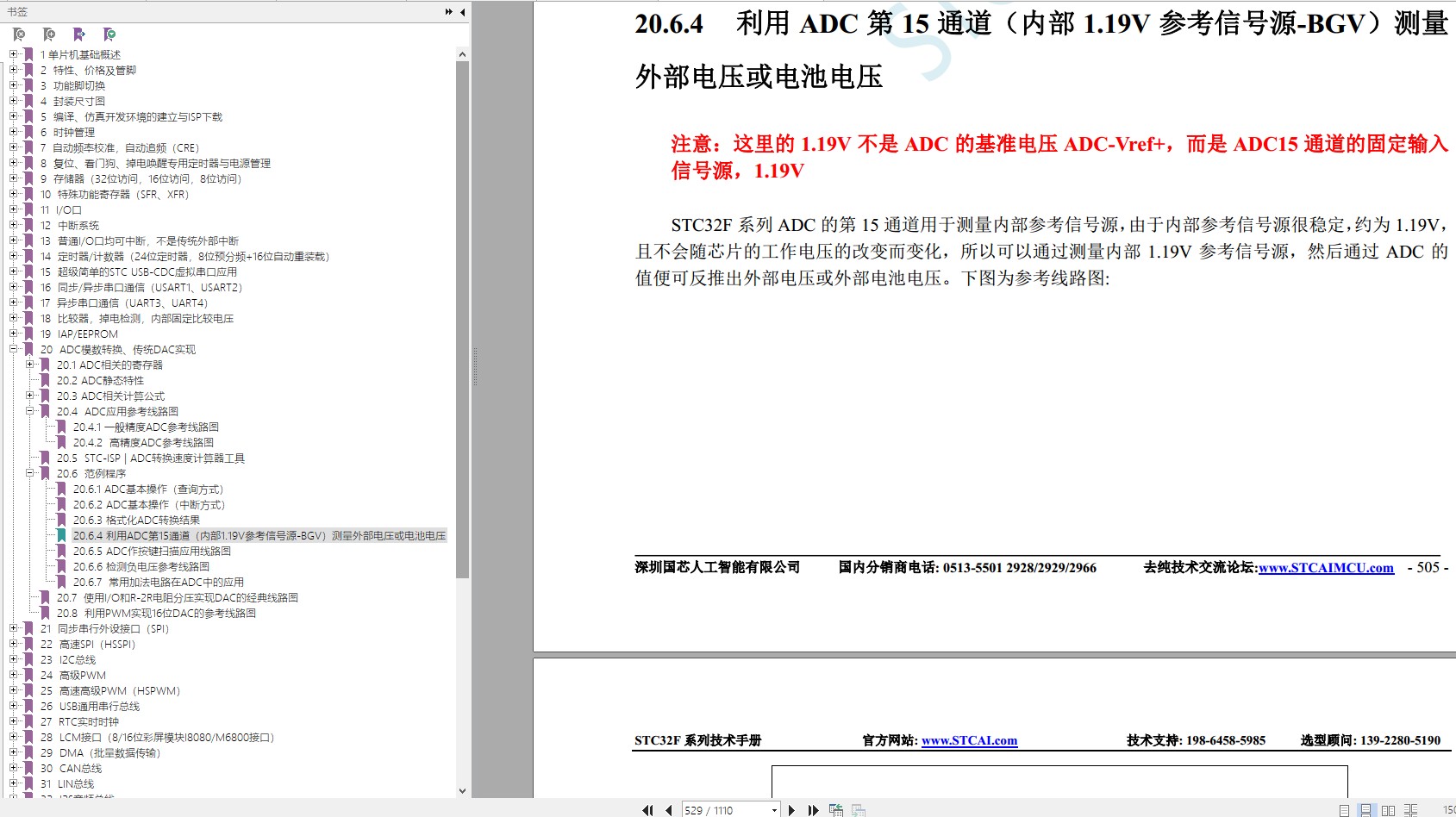

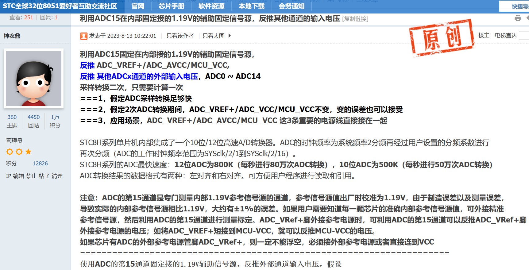

先确保你的AVREF很稳定,低纹波(小于1mV),用一个精确的万用表(精度0.5%以下)测量其电压值,然后读出15通道ADC15,则内部能隙电压源电压值 = AVREF*ADC15/4096。
比如我用MC1403做基准,AVREF=2.499V,读出ADC15=1942,则AVREF=2.499*1942/4096=1.185V。

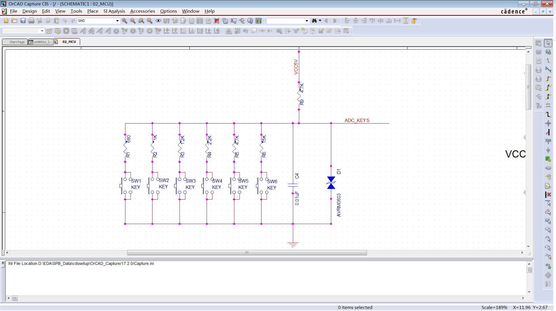

这次用于 ADC按键和LCD等, 外部ADCC采样误差很小. 已经可以用了. 每次没有ADC按键时都是4095, 有按键时也基本等于理论分压电。因此,芯片够用。
内部ADC采样,下次单独用高精度LDO作Vref再研究!

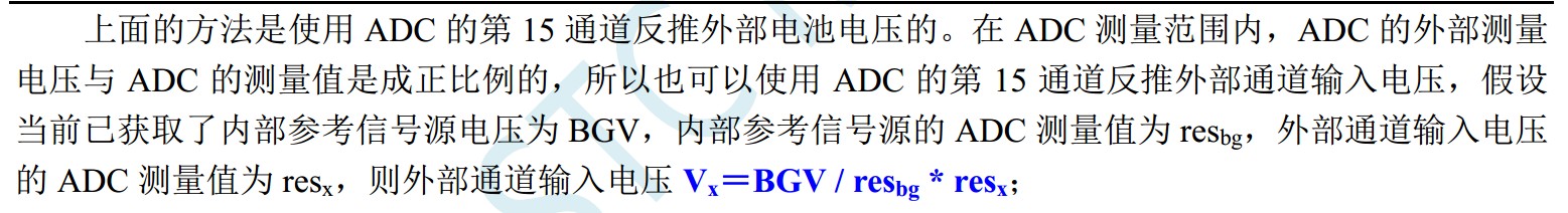

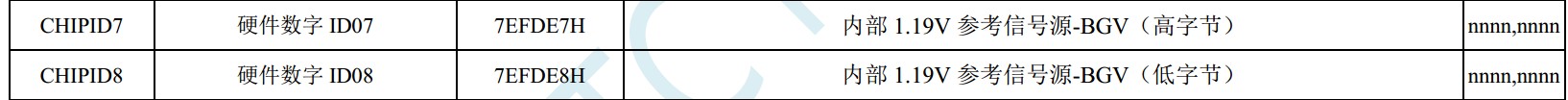

这是STC出厂时标定的内部固定接到ADC15通道的辅助参考信号源的实际电压,
每一个不同的MCU个体都不一样,如 1190mV, 1191mV, 1192mV, 1189mV, 1188mV等
