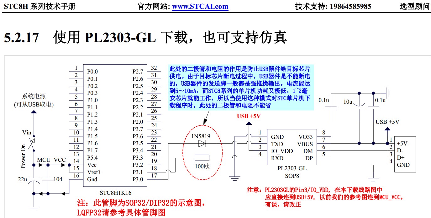

就是上图中 IRC调节模式有三种,各是什么意思?
谢谢赐教!

发表于 2023-9-16 18:03:51 | 显示全部楼层
下载用户程序时,假定外部的信号是精准的,
直接当成基准时钟,调节内部时钟
用下面这个 PL2303GL的内部时钟在校准内部频率
下载用户程序时,知到外部的信号其实误差大,
直接用内部出厂时就调教好的几种常用高精准频率。
不让外部乱七八糟的 USB 转串口的信号带偏了内部频率
上次是啥就是啥,这次下载程序时,不动频率源

发表于 2023-9-16 18:14:56 | 显示全部楼层
如果下载用户程序时,你非要假定外部的信号是精准的,
直接当成基准时钟,来调节内部时钟,
请使用外部有高精准时钟源的USB转串口芯片
不要用下面这种无外部晶振的USB转串口芯片来调教内部时钟
