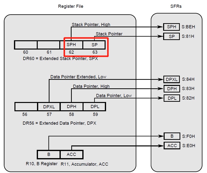

__asm   { XRL   WR0,WR0         } 这条汇编是多余的。
看寄存器映射图可以知道,60,61其实没有用到,任何值都可以。
这个部分代码官方在发出STC32-FreeRTOS移植代码的时候我就给优化了,后来拿到STC32F芯片也发了一个帖子,里面有修改说明。
