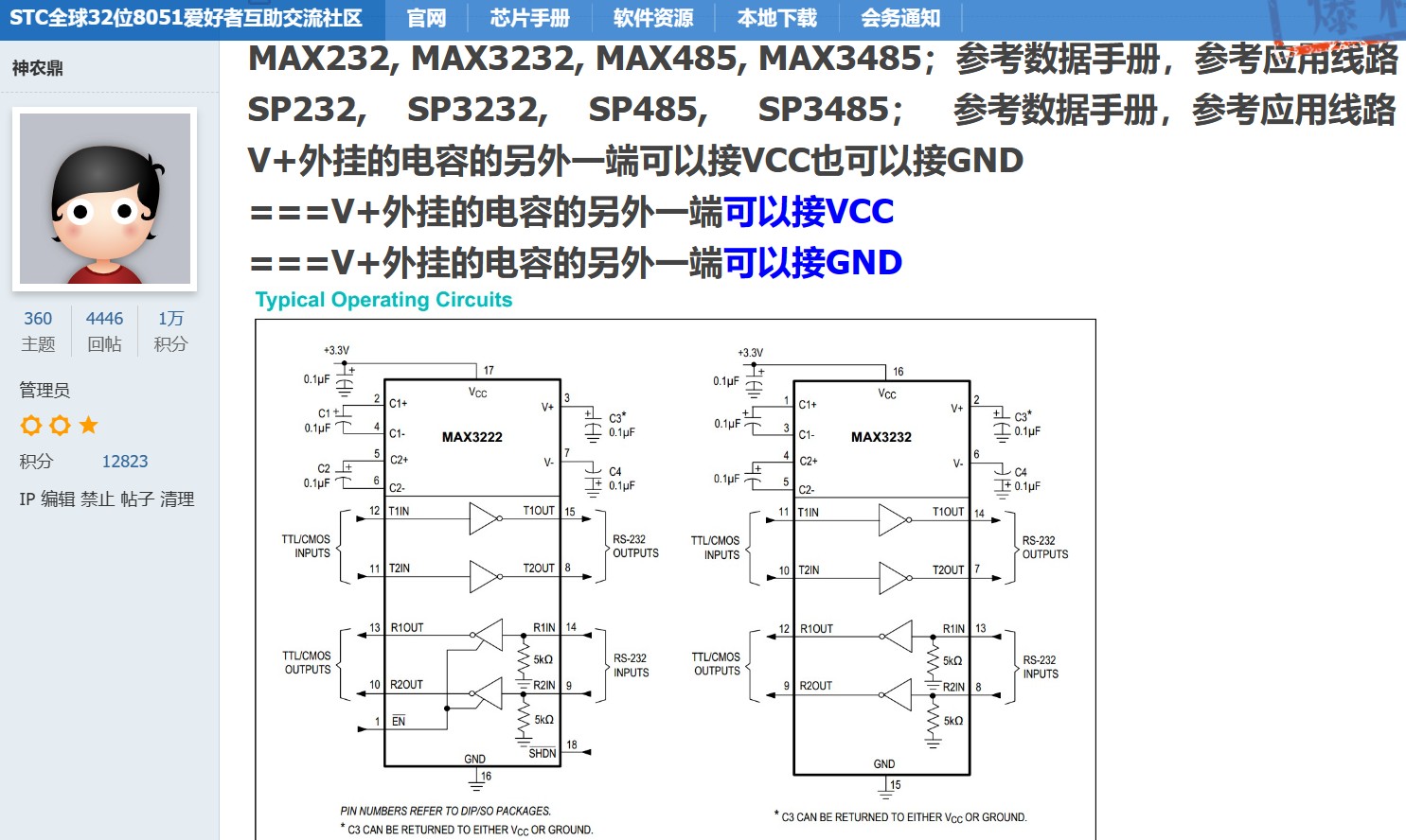

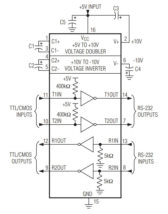

1, 下图为准,V+的电容接 VCC
2, 也有的RS232厂家的数据手册写
===V+的电容可以接 VCC,  如我来选我就选 接 VCC
===V+的电容可以接 GND, 如我来选我就选 接 VCC

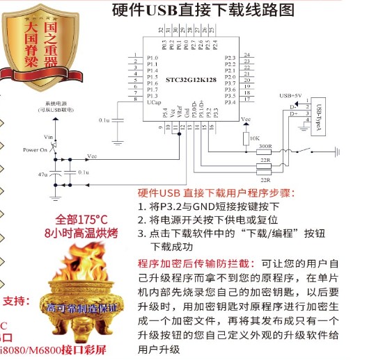

还是使用STC8H8K64U,可以USB下载  USB仿真   还有免费的视频
如何仿真演示视频,STC单片机硬件仿真演示视频 合集
