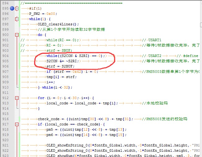

PMS5003读取数据, 串口1 可以正常显示,  但是 从串口1  更换为  串口2 , 为什么 就什么都不显示?
串口1(UART1)用于和串口传感器通信正常, 但是为什么换为 串口2(UART2)用于和串口传感器通信时, 为什么无法接收到传感器的数据 截图202309151521585177.jpg 截图202309151522294139.jpg 截图202309151522395064.jpg 截图202309151522478106.jpg
很奇怪啊, 我切换串口2  到它的复用串口P2_2
, 程序竟然可以运行了,  我按手册上的写的
除了b之外把串口的模式都试一遍, 为什么那个原生的串口2不好使呢?
72
72
